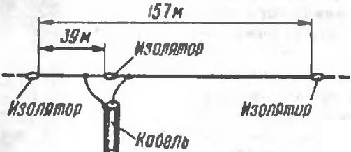

Кто нибудь повторял антенну на 160 м диапазон конструкции UA1DZ?
UA1DZ_160.jpg [ 28.76 Кб | Просмотров: 14538 ]

А что интересует, про эту антенну?
 Заголовок сообщения: Re: UA1DZ 160 m
СообщениеДобавлено: Ср 03 ноя 2021 10:51
Василий, Привет! Я делал такую в молодости, работает прекрасно, только места много нужно. 73!

У меня такая была на старом QTH. Висела между 12тиэтажными домами.
Как уже писали, работает, но требует много места.

У меня как раз место есть достоточно для полноразмерной антенны на 160.
Но только в одном направлении. т.е. полноценный диполь не растянуть.
Вот только с высотой подьема в точке запитки 12 м AGL и по концам не более 7 м.
Да я периодический появляюсь на 160 м, но вот к сожалению WINDOM 9 диапазонный так и не смог сносно настроить на 160 м . Вот обдумываю этот вариант.

Низковато, конечно но работать будет. DX вряд ли, от Урала до Европы.

Порылся в старых своих записях и откапал журнал "Радио" №11 за 1981 год стр. 19. Заметка Я. Лаповок UA1FA. Там у нас был кабель подводки 75 ом, теперь используем 50 ом ??? Вместо центрального изолятора балун 1:1 Diamond BU-55 (он от 1.8 МГц) ???

Вот кстати хотел спросить почему 75 Ом?

В то время в магазинах был только телевизионный на 75 Ом. А балун BU-55 (до 500 Вт) в одних источниках от 1.8 до 75 .0 Мгц, а в других от 3.0 до 75.0 Мгц. ??? Балун BU-50 однозначно от 1.7 до 40.0 Мгц, но он до 1.2 кВт.
