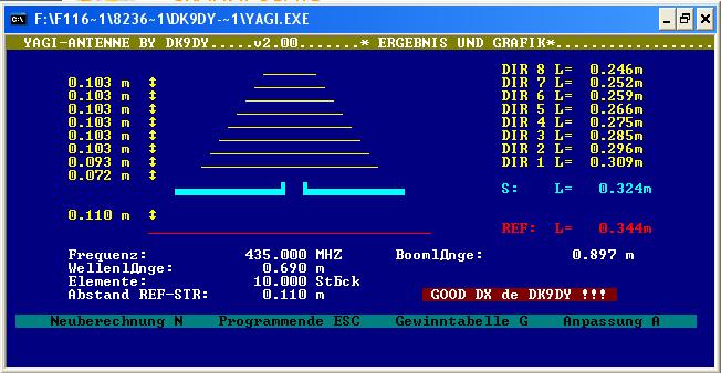

Вот скрин из программы
По этой схеме я собирал, всё получилось достаточно хорошо. КСВ у этой пилотной версии был 1,3 на выбранной частоте. Усиление не считал, антенну собирал на коленке из подручных средств (деревянный бум и проволока 6 квадратов), результатом был ошарашен
Программа называлась dk9dy-yagi
Я её загрузил на этот сайт, после проверки модераторами она будет доступна для скачивания.
Здоровская программа, спасибо большое :)))
А не подскажете, в ней задается диаметр элементов? я так и не нашел ни в задаваемых параметрах ни в результатах расчета диаметры трубок.

Сообщений: 1058
Откуда: k059fu
нет, не задается..... Я не нашел
Я не пробовал разные диаметры. Собирал из проволоки.
