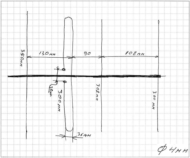

Для тех у кого антенна на балконе не нужно делать всенаправленные антенны, всеравно сзади стена.
Данная антенна имеет ДН:
в H плоскости 110°
в V плоскости 60°
если две, то:
в H плоскости 110°
в V плоскости 40°
Kу≈9-10дБ
Расстояние между двумя антеннами сделано 0,75λ≈55см ,но лучше λ.
Для согласования взяты корпуса от ТВ делителей, из соображения герметичности.
(размер ее намного меньше больших вертикальных антенн)

Игорь - очень красиво выполнено , а скажите элементы изолированы или нет от траверсы ?
А если использовать пруток 5 мм на вашь взгляд на сколько надо укоротить элементы .

Хочу сразу сказать, что не претендую ни на какое авторство в данном вопросе (все уже придумано до нас). Антенна рассчитана по книге "ANTENNENBUCH" Karl Rothammel, "Антенны" Шпиндлер.
И настраивалась в дальней зоне по вашим же несущим.

имхо,та,где два отрезка соединеы параллельно следует их изготавливать из 75Омного кабеля.Тогда на выходе будет 50 Ом.

Вы были бы правы если бы мы согласовывали 4 антенны.

50 Om ________ 75 Om 0,25xK ________
>------------------ >-------------------/ 50 Ом
50 Om [=25 Om] =37,5 Om [ =50 Om ]>------------>
>-------------------/_______/>-------------------\________/
75 Om 0,25xK
Не только теоретически,но и на практике я использую эту схему
соединения двух зигзагов с рефлектором.
Юрий/sp088. 8)

Извините, я наверно забыл указать. Выход у меня тоже 50 Ом'ный.

нарисовал одно,а получилось с искажениями.Тогда словами:Всё у Вас правильно соединено,но вставка из двух отрезков кабеля должна быть 37 Ом,т.е.из 75 омного кабеля. (два 50 Ом кабеля от антенн любой одинаковой длины,соединяясь параллельно дают 25 Ом.Чтобы плучить на выходе 50 Ом,нужно включить четвертьволновый трнсформатор[кв.корень из 25х25х50х50=37 Оm]) 73! Юрий.

Про любую длину автор вспылил :? . Кабель длиной четверть волны, на частоте для которой эта четверть посчитана, имеет волновое сопротивление кабеля. Вот так правильно :wink:
 Заголовок сообщения:
СообщениеДобавлено: Вс 20 янв 2008 17:29
Вот главная формула для нас при согласовании сопротивления антенны и питающего фидера.
Здесь - Rант=расчетное сопротивление антенны
Rфидера=сопротивление питающего кабеля
R=сопротивление согласующей линии.
Пример -
Расчитали и изготовили волновой канальчик с собственным сопротивлением 12.5 Ом на частоте 145.500 МГц. К трансиверу мы хотим подключить ее 50 Ом кабелем. Подставив исходные данные в формулу получим значение согласовалки 25 Ом, а это два отрезка 50-ти омного кабеля длинной 1/4 длины волны 145.500 МГц(2.062 метра) с учетом коэффициента укорочения кабеля(обычно 0.6-0.9), включенные параллельно(закон Ома!). Для простого кабеля с полиэтиленовой изоляцией(Ку=0.65) это выглядит так -
2.062/4 * 0.65 = 0,335 метров. ВОт такими двумя отрезками, включенными в параллель, мы и согласовываем нашу антеннку.

Признаю своё заблуждение-надо было мне считать с другого конца и прийти от передатчика к антенне. Exuse! 73!!! sp088.
