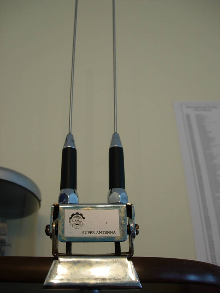

Кто подскажет что за антенна?
Крепление за водосток автомобиля.
Два вертикала по 520 мм рядом на расстоянии 40 мм, угол и или наклон не регулируется. Запитывается одним кабелем на оба вертикала сразу.
Интересно, как она работает?

Это Си-Би-шная фазированная автоантенна. Очень популярны такие у американских дальнобойщиков на их МАC-ах. Устанавливается по ходу движения. Имеет направленные свойства - лепестки ДН вдоль трассы. У нас дороги в большинстве своем кривые и извилистые, поэтому, такие антенны интереса не представляют. Разве, только, из спортивного интереса. :)

Сибишная, 520 мм.? :) да и разнос между ними меньше положенного раз этак в 100 с лишним.

Ну значит не сибишная, а двоечная, но то, что фазированная и двунаправленная - точно ;)

Чем, простите, она фазирована, если ОБА вибратора запитываются, по словам Василия, одним кабелем? Если бы был запитан только один- я б еще понял. К тому же, электрические длины фазируемых вертикалов могут быть любыми из стандартной линейки, а не только 1/4. Могу предположить, что это антенна для приема/передачи широполосных сигналов (например- ТВ). Ну это так, бредни вслух.. :) Было бы неплохо ткнуться панорамным анализатором, тогда картина стала бы более-менее понятной.

Были похожии антенны для автомобильного телевизора - усы правда отогнутны в разные стороны ,может тут сборная солянка -крепеж от одного а вибраторы от другого .
Интересно глянуть как подсоединен кабель - если там согласование на маленьких колечках то точно от телевизора .
Второй вариант -типа антена для авто с пластиковым кузовом ,вибратор и противовес ,а то что форма такая то не кто же не обещал что "супер антенна" должан быть эфективна :))

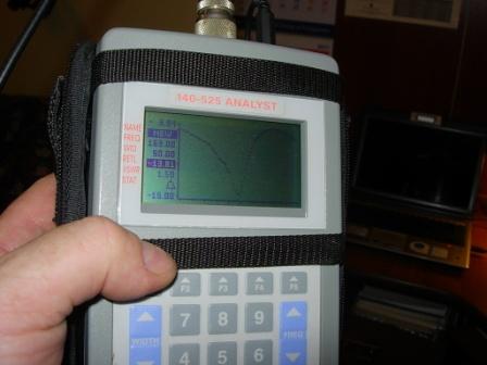

Вот что у меня получилось увидеть на анализаторе.
Резонанс на 163 мГц КСВ=1,5

Там стоит жесткая перемычка, она же крепление вертикалов, со следами пайки.Больше ничего нет.

Скорее всего ПОНТЫ...
Надо как-то оправдать название =SUPER ANTENNA=
Да и продать можно подороже...

Судя по характеристике, широкополосностью там и не пахнет. Правда, непонятно,в каких диапазонах находятся паразитные резонансы, которые вполне могут оказаться истинными. Но я все больше склоняюсь к предыдущему мнению. Понты.

Тоже склоняюсь к этому мнению.
Досталась за 50 руб.
Сразу брал из расчета на две полноценные четвертушки на 2 м диапазон.
Уж больно вертикалы красивые! :D

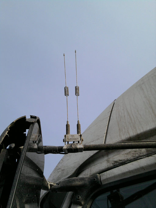

Используют дальнобойщики, скорей всего для приёма FM радио.
Возможно, конструкция сворована с китайского гос.заказа, поэтому частота такая.
Вертикалы красивые. Фирмы AL KHATEL. :)

Так там еще и катушки есть? :shock: Значит, истинный резонанс лежит явно ниже 163 МГц, да и длина штырей, как видно на фото, слегка разнится. Похоже на антенну "Open Sleevе", один штырь видимо на нижний участок, другой- на верхний участок FM-вещания.

да сибихи это

Имхо, опять "грабли". Резонанс и входное сопротивление - не одно и то же! Василий, прикинь, какова длина антенны с "распрямленной" катушкой, толщина антенны (Кук), тогда можно говорить о резонансе. Или, как минимум, учитывая, что у нас в автомобилях используются антенны с Rвх 75 и 300 Ом, нужно измерять КСВ для этих сопротивлений.
P.S. Юрий абсолютно прав, при таком расстоянии между штырями говорить о формировании диаграммы направленности даже на двойке - опрометчиво, тем более - на СВ. Для СВ это больше напоминает некое "утолщение" штыря, которое может привести к расширению полосы пропускания.
