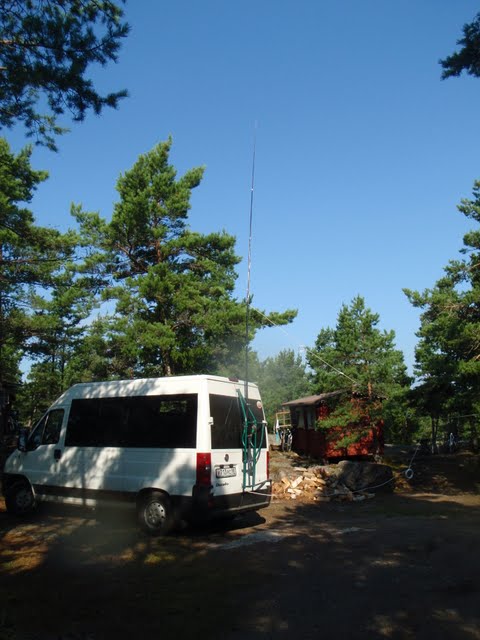

Долго присматривался то к нижним, то к верхним диапазонам :) ,
что проще изготовить, и чтобы работало хотя бы на двух диапазонах сразу.
Тащить много кабелей - дразнить соседей. :mrgreen:
НЧ пока отпало по причине отсуствия приличной мачты и низкой высоты дома всего 12 метров, на деревья провод бросать тоже не хочется.
Антенна RV9CX на 14-21-28 МГц,
антенна-"удочка" незаметна, вполне устойчива за счёт 4 оттяжек и не разрушает крышу.
http://rv9cx.jimdo.com/%D0%B6%D0%B5%D0% ... -20-15-10/
Модель MMANA: trap vertical 50 Ohm.zip
Противовесы приподняты, являются растяжками.
Технология изготовления трапов из кабеля: http://dl2kq.de/soft/6-6.htm
Пока не понял, как проверить частоту резонанса трапа. (Есть ГИР-1, но он не особо точный). Когда начну делать, думаю, разберусь.
Проще чем поляковский вертикал верхнего питания не встречал
http://qrp.ru/modules/myarticles/article.php?storyid=4
Имея бухту RG-6U метров 20, разъем, и моток изоленты/скотча, и измеритель КСВ/согласования (у меня встроен в трансивер), ну, и на чем поднять, делается и настраивается максимум за час. С 6-7м удочкой легко получаются 10-15-20м диапазоны. Если еще на 2-3 метра удлинить, то получается сороковка. Еще один диапазон по ниже можно добавить в любой из вариантов путем изготовления противовесов соответствующей длины. Я уже с полдюжины таких сделал. Работают отлично.
Как вариант, если удлиннить проблематично, можно слегка оттянуть нижнюю часть в сторону, как на фото.
Вариант быстрого развертывания на 10-15 и 20м. Сороковочный хвост просто убран в салон. В очереди, в ожидании парома на острове Kokar, Аланды. Он, кстати, на заднем плане подходит.
