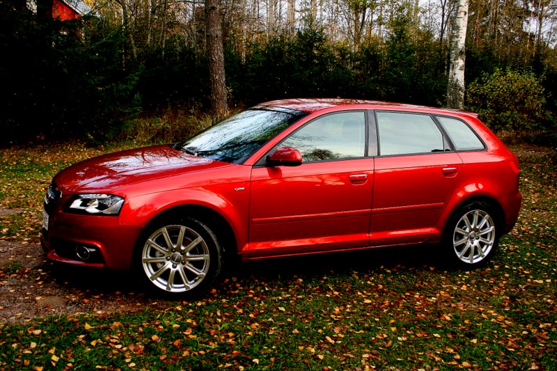

Пять лет отъездил на "Ниссане", где без всякого сожаления проделал дырку в кузове для крепления антенны на 145 MHz.
Сейчас вернулся к фирме, от которой остались самые лучшие воспоминания,
и проехал на новой Audi первые 200 км. Место для размещения радиостанции в ней есть, но что-то нет желания браться за дрель...
Придётся, видимо, подумать об использовании антенны методом "крышевания". Раньше этими антеннами не пользовался и смущает
возможность нанесения на крышу пятен или (ещё хуже) царапин от магнита на новое покрытие крыши. Что бывалые посоветуют?
И как обладатели таких антенн заводят в салон кабель антенны? Защемляют дверью или не до конца закрыают стекло?

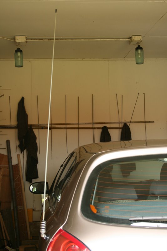

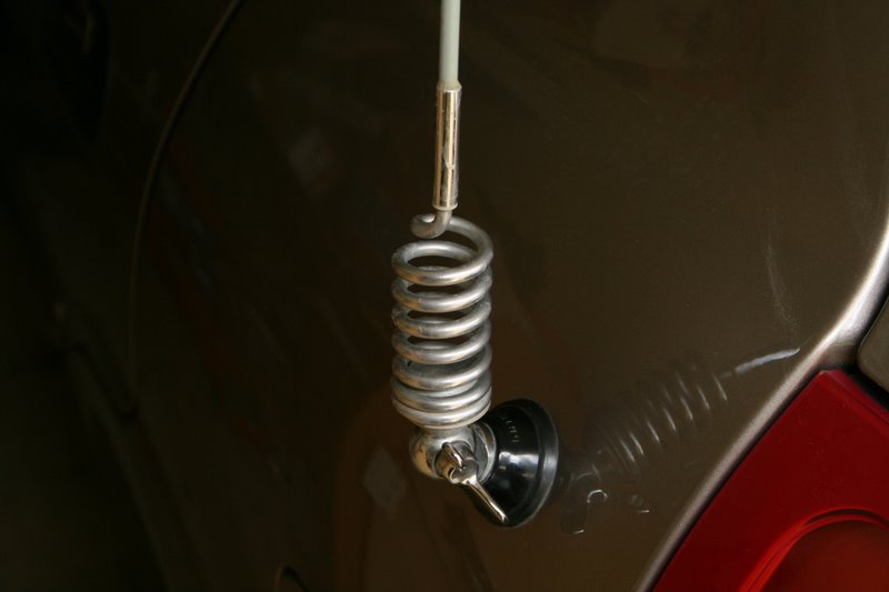

Антенна в этом случае состоит из двух частей: крепление под вибратор и сам вибратор, который приворачивается к узлу крепления барашковой гайкой.
Узел крепления, как правило, кроме основания под вибратор комплектуется ещё фидером (3-5 м.) с разъёмом для подключения к трансиверу.
На предыдущей машине, которую салон принял в счёт оплаты за новую, пришлось оставить узел крепления антенны с кабелем, а сам вибратор с "барашком" удалось оставить себе.
Кто-нибудь видел в продаже отдельно этот узел крепления с кабелем, или продают только всю антенну в комплекте?
