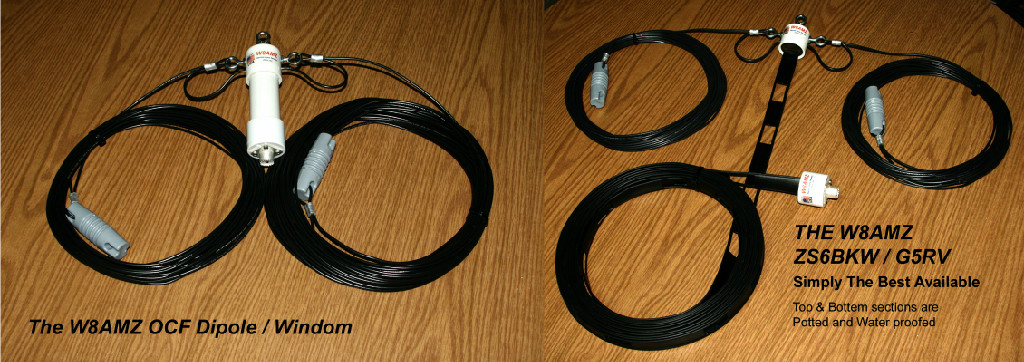

Решил к лету купить себе простенькую антенну для дачного участка. На сайте http://www.w8amz.com присмотрел две антенны одна W8AMZ G5RV вторая W8AMZ OCF / WINDOM. В общем, то выбираю из этих двух, высота установки 20 метров плюс минус полтора метра. У самого опыта мало поэтому и обратился за помощью.
Комментарий к файлу: http://www.w8amz.com/W8AMZ_G5RV_Page.html
http://www.w8amz.com/W8AMZ_OCF___WINDOM.html

Дипольные антенны со смещенной от центра точкой питания (OCF) обладают меньшим КСВ на любительских диапазонах (кроме WARC), но являются потенциальным источником помех телевидению даже при наличии баллуна.
В обоих случаях надо иметь антенный тюнер и желательно кабель с малыми потерями, т.к. на 80м обе в точке питания согласованы плохо. Если симметричного кабеля в комплекте G5RV хватает дотянуться до передатчика, то это лучший вариант. Если не хватает - можно посмотреть в сторону мгогодиапазонного диполя DL1PBD.
Высота подвеса вполне достаточна.

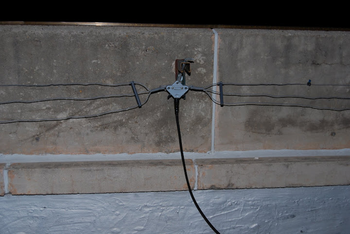

UA1ATD писал(а):
UB1ABL писал(а):
Забыл написать, тюнер будет около антенны (LDG-Z100 в герметичном корпусе).
В этом случае я бы натянул самодельный диполь каждое плечо которого состоит из паралельно соединенных 2-3-4 проводов на распорках 10-20-30см.
Комментарий к файлу: Примерно так?
DSC_0020.JPG [ 76.73 Кб | Просмотров: 19652 ]
Да. Но если использовать 3 провода, то лучше располагать в вершинах треугольника, правда количество распорок и вес будет чуть больше.

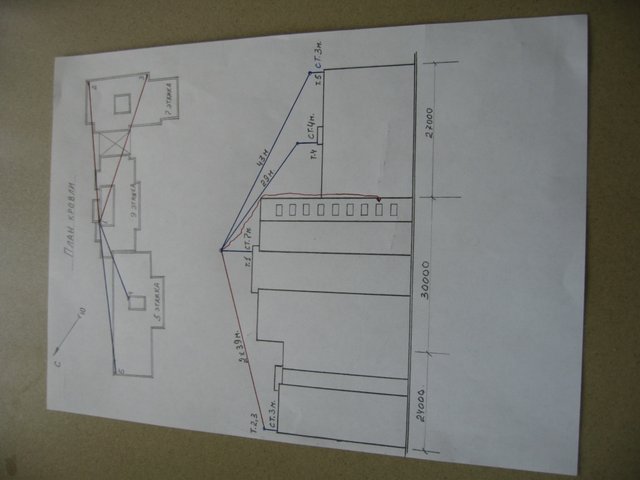

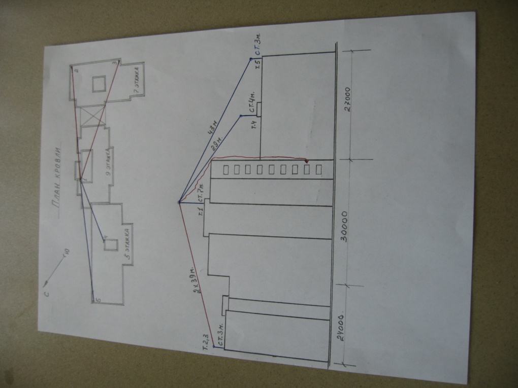

Всем добрый вечер!
Принимайте новичка и чайника. :roll: Если не в ту тему залез, сразу прошу прощения. Тем про антенн много, решил
написать здесь. Появилась возможность воплотить свою мечту в реальность. Я бывший радиотелеграфист, но
это было давно и матчасть я почти всё забыл, но по телеграфу рука ещё работает, правда нужна ещё тренировка,
да и на слух ещё принимаю, но с небольшой скоростью. Короче-решил приобрести трансивер FT 450D, но прежде
чем покупать, решил разобраться с антенной. У меня есть возможность на крыше установить антенну, по почитав
данный форум и сложности их изготовления и настройки, решил бить челом и просить уважаемый форум помочь
мне советом какую антенну мне можно изготовить по моим данным нашей крыши, а если кто ещё произведёт
расчёт, буду очень даже благодарен. Вот такую абракадабру я нарисовал-зацените и посоветуйте, что из этого
с такими размерами можно сделать? Хотел закачать рисунок, но почему-то не разрешают. Ситуация такая.
Дом состоит из 5ти, 9ти и 7ми этажных частей. На 9ти этажке ставлю стойку 7м, на 5ти этажке две стойки 3 и 4м в
разных местах, на 7ми этажке две стойки по 3м в разных местах. С мачты 9ти этажки опускаю два луча к стойкам
5ти этажки, получаются два луча: один 43м, другой 29м. Далее с мачты 9ти этажки опускаю два луча к стойкам
7ми этажки, получаются два луча по 39м. В итоге антенна из 4х лучей, разной длины и направления, или же можно
поиграть лучами, сделать два луча из 4х в разных вариантах. Если что не так, сильно не пинайте.

 Заголовок сообщения: Re: Прошу совета по выбору антенны.
СообщениеДобавлено: Вс 23 июн 2013 22:39
Сообщений: 146
Имхо - Уговори кого следует, чтоб РАЗРЕШИЛИ рисунок...
3 раза ВЧИТЫВАЛСЯ в "описание" - GUHOR... Не хватает "3д - воображения"
"Лучше РАЗ увидеть, чем 100 раз услышать"... (с) - как раз ЭТОТ случай!

Только не G5RV, имхо.. Тогда уж лучше Windom или Радиаловский вариант траповых диполей http://www.radial.ru/catalog/antennas/dipole/w3dzz5/

Комментарий к файлу: вот моя крыша и придуманная мной
антенна
001.JPG [ 157.46 Кб | Просмотров: 18645 ]
Разобрался. Всё получилось. Вот моя крыша и придуманная мной антенна.
