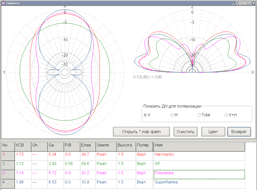

Никита RA1AJF и Андрей UB1ABY подняли тему об "оконных" антеннах.
Выкладываю модели антенн, настроенные в резонанс,для сравнения.
Все эти антенны делаются из проволоки ф=1мм.
GP как ТВ "усы". Усиление 0 дБ.
GP

Харченко без рефлектора. Усиление 3.17 дБ, R входное 83 Ом.
Harchenko

Полурамка (bobtail curtain). Усиление 2.59 дБ.
Poluramka

"Синфазная" рамка. Усиление 4.74 дБ. Rвх=100 Ом.
SuperRamka

Харченко -- замкнутая антенна, не требует симм. утсройств, но Rвх=86 Ом. Остальные антенны требуют запорных дросселей или ферритов и подбора положения кабеля питания - по возможности, перпендикулярно основным излучающим элементам. Последняя антенна "синфазная рамка" должна питаться через 75 Ом отрезок длиной 1/4*Кукор.
Приведены расчётные ДН для высоты на уровне 1.5 метра от земли.

Полурамка это halfsquare, а не bobtail curtain. Bobtail это 3, а не 2 четвертьволновых вертикальных элемента соединенные сверху горизонтальным. А так, познавательно, только у меня на практике с Харченко ксв почему-то лучше получался =) Наверное немного квадраты приплюснуты были.

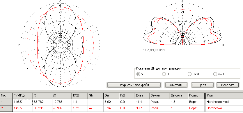

Вот ещё РАЗОМКНУТАЯ Харченко с КУ = 5 дб на 435 МГц в свободном пространстве,
без рефлектора. Прилагаю модель.
Представляет собой две буквы W M между ними промежуток 1 (3) см,
длина каждой стороны 257 мм на 435 МГц (767 мм на 145.5 МГц).
Harchenko 435 mod

Улучшенная антенна Харченко на 435 МГц:
Комментарий к файлу: Сравнение параметров обычной и разомкнутой антенны Харченко.
harchenko_mod.gif [ 12.69 Кб | Просмотров: 9743 ]
razomknut.gif [ 4.38 Кб | Просмотров: 9747 ]
