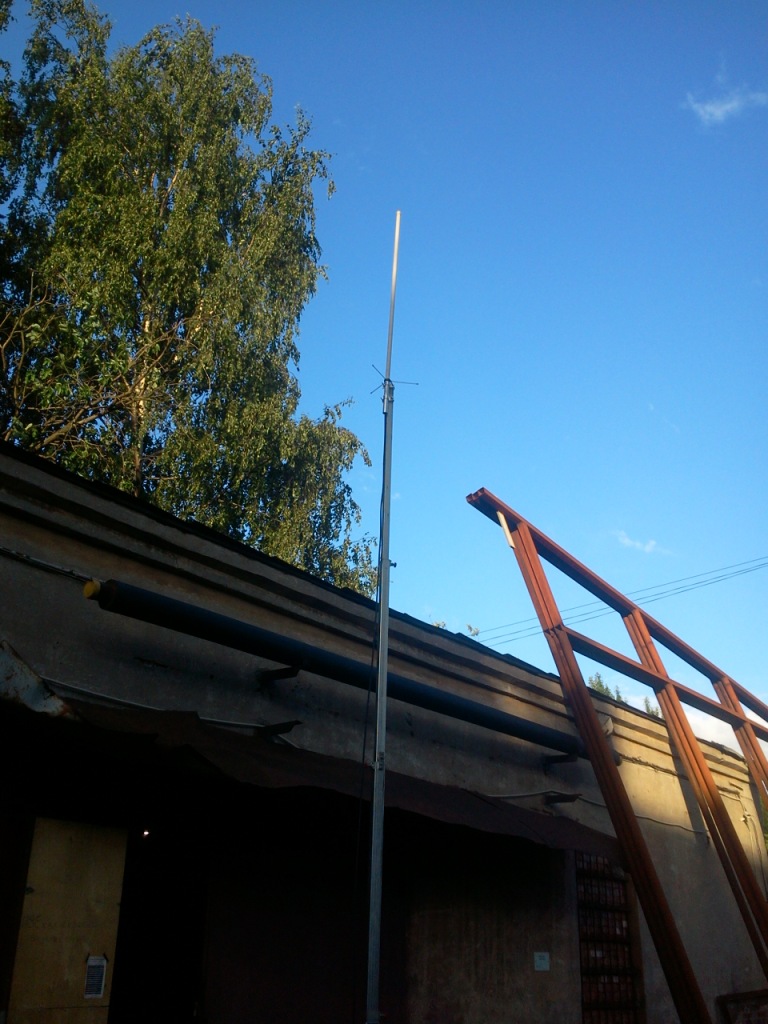

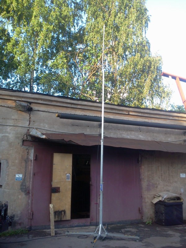

Проверил провод - все нормально. Выставил антенну на работе на мачту 5.5 м. Включил станцию. Не скажу, что картина поменялась сильно. Включил ослабление в VX-6. Слушал репитер LPD-net и еще одних товарисчей. С подавлением прием значительно лучше.
