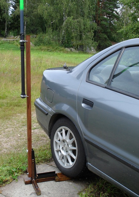

В "поле" с/пластиковые антенные мачты высотой до 10 метров
ставлю так. Конструкция разборная, по затратам копеечная. "Прессом"
является авто, случаев падения или поломки мачт не было.
У кого есть свои оригинальные решения такого рода?

Оригинально!
А в качестве мачты пластиковая телескопическая удочка 5-6м.!
Какие антенны используете, прикрепляя их на вершине удочки, вероятно вертикальные, или горизонтальные с оттяжкой в противоположную сторону, да?

Дежурная (всегда лежит в багажнике) - вертикальный диполь.
Чаще других использую проволочный "Ромб" или "Дельту".
Тяготею к "рамкам" .
М.А.К.

Собирался под 10 м фиберглассовую мачту приспособить треногу. Но лень взяла свое, оригинально не получилось: полутораметровый дюралевый уголок 30х30 забиваю в грунт и креплю упаковочной лентой. Если под надзором и нет сильного ветра - стоит без проблем. Ежели на ночь - три шампура и ярус растяжек из шпагата, даже у меня неповоротливого заняло 3 минуты. Антенна - вертикал 10,2 м + противовесы.
Не оригинально, зато хозяйство не занимает места в машине.
У меня в качестве "походного" - дюралевый "телескоп", собранный из останков старых стационарных сибишный штырей. Опорой служит сухой деревянный брусок, растяжками- капроновый шнур.
Правда, насчет шампуров я не додумался, у меня якорями работают колышки от палатки. :)

По поводу шампуров: выезжаю в основном на Карельский перешеек. Грунт скальный. Глубже
10 см даже колышки оттяжек не забить, не то что опору мачты. Отсюда и выбранная конструкция.
По поводу диполя: при использовании l10-метрового "телескопа" MFJ общая высота получается 11м, даже без спиральной намотки ложится 1/2 на "двадцатку". Она же при легкой спирали укладывается
на 7-метровую удочку.

Тогда воплотите мою несбывшуюся мечту: тренога от нивелира (дерево, тяжелая, устойчивая, в рабочем состоянии около полутора метров). В центре отверстие, ножки регулируются. Правда, место занимает. На машине куда угодно не заехать, чтобы придавить кронштейн. Со штативом - куда угодно. Низ - в какую-нибудь выемку или в запаску. Будет держать

У автора (как ни странно) действительно периодически работают вертикальные и наклонные диполи, рамки на 10, 11, 20 метров. Пишу «как ни странно» и «периодически» потому, что имеется нездоровая тяга к экспериментам. Люблю проверять Ротхаммеля на прочность. Вот только сами антенны это уже уход от заданной темы. Меня интересуют простые конструкции узла крепления основания голой легкой мачты (двух мачт) на скалистом грунте.

+ крестовина с 4 грузами на концах? =)
