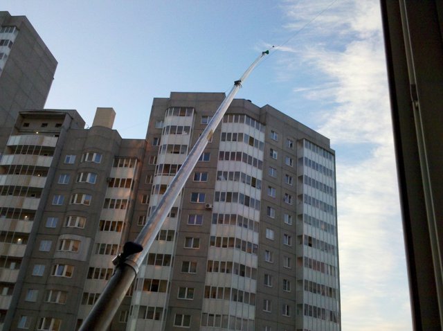

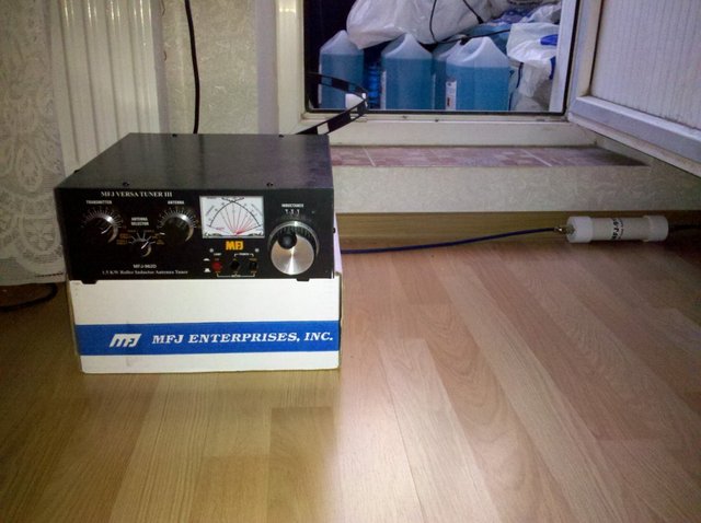

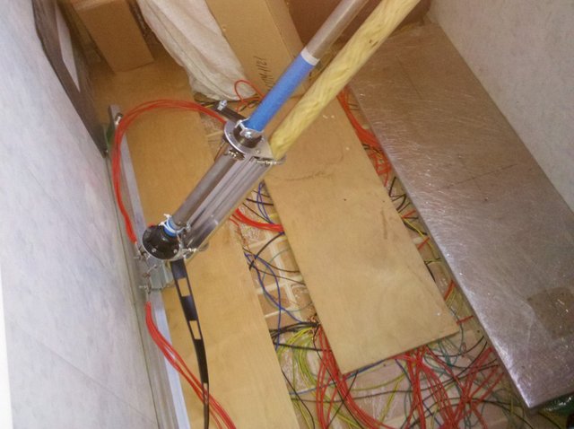

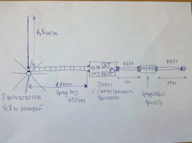

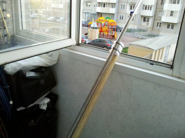

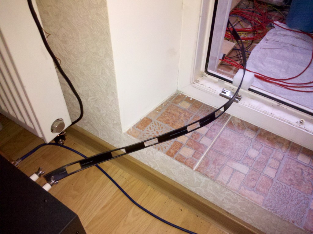

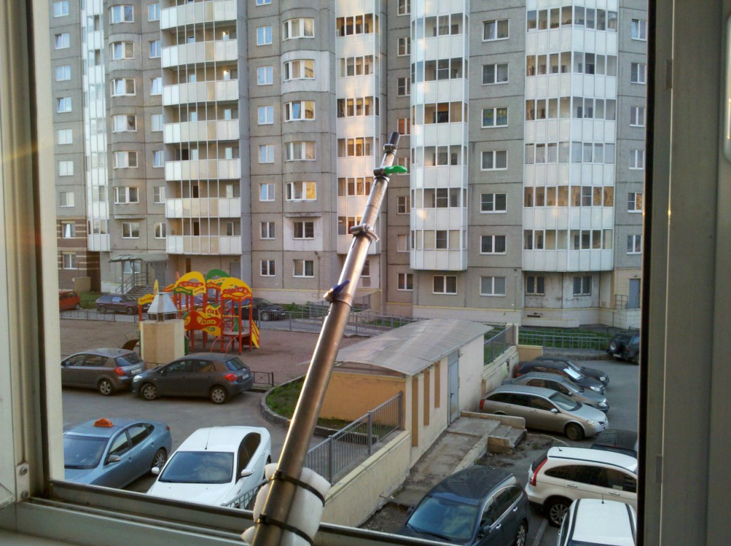

Всем привет! Больше года использую данную антенну. Раньше было удилище, теперь самопал на основе High Gain AV-18S (меньше "трепыхается" при сильном ветре). Прекрасно строится на 3,5 - 29 (тюнер с вариометром), на 3,5 без подстройки полоса 20 кГц, на 29 около 400 кГц. Несмотря на второй этаж и закрытый двор отвечают все кого слышу. Из последних QSO, на 7-ке GT4FOC, на 20-ке CU/I4EML, BD9GBV, 6V7S, 8Q7EJ, 9K2MU, VP5/W5CW, на 10-ке A61Q и 4S7W. Не могу сказать что отвечали с первого раза, но и без особого напряга.
Комментарий к файлу: Схема от руки, прошу не пинать.
7.jpg [ 117.14 Кб | Просмотров: 54526 ]
Комментарий к файлу: в сложенном состоянии
6.jpg [ 200.78 Кб | Просмотров: 54526 ]
Комментарий к файлу: тюнер
5.jpg [ 158.11 Кб | Просмотров: 54526 ]
Комментарий к файлу: линия 450 Ом
4.jpg [ 168.23 Кб | Просмотров: 54526 ]
Комментарий к файлу: на всю длину
3.jpg [ 152.31 Кб | Просмотров: 54526 ]
Комментарий к файлу: опора
2.jpg [ 151.73 Кб | Просмотров: 54526 ]
Комментарий к файлу: основание с противовесами
1.jpg [ 153.3 Кб | Просмотров: 54526 ]

Спасибо, красотища ;)
