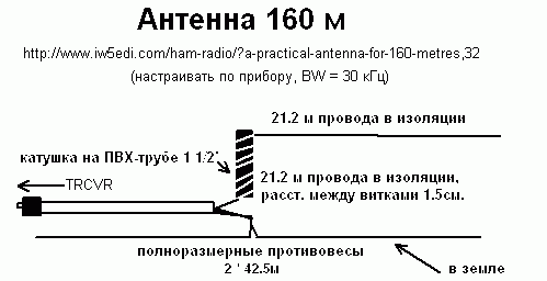

Хороший ресурс по антеннам
Схематрично изобразил антенну 160 м оттуда, по описанию
http://www.iw5edi.com/ham-radio/?a-prac ... -metres,32
Комментарий к файлу: Антенна 160 м.
160m.gif [ 4.39 Кб | Просмотров: 14006 ]
По End-Fed тоже есть вариант.
http://www.iw5edi.com/ham-radio/?end-fed-antenna,38

У антенны нормальная диаграмма, как у GP "под горизонт". :up: Товарищ пишет, что ДХ "ломятся", что не удивительно.
Проверено в NEC-2 for MMANA, это беспристрастная программа учитывающая в отличие от MMANA _реальную_, а не идеальную "землю".
КСВ везде близок к 1 (Rвх=50...40 Ом), за счет потерь в земле и катушке.
Усиление зависит от высоты вертикальной части (снижения).
Высота вертикальной части h, м | Индуктивность катушки, мкГн | Усиление G
2m.............................................29uH......................-16 dbi
4m.............................................26uH......................-12 dbi
6m.............................................22 uH.....................-9 dbi
10m...........................................13 uH.....................-6 dbi
12m.............................................9 uH.....................-5 dbi
Все расчеты для низкодобротной катушки Q=150 и горизонтальной части 20м, двух противовесов по 42.5м.
Да, усиление везде отрицательное, но подкупает простота реализации и правильная ДН. При желании, можно потом накидать ещё противовесов для увеличения к.п.д..
Диапазон 160 м для ДХ только за городом, в Ленобласти. На горизонтальный провод длиной 20 метров слышно Украину, Европу. Думаю, с этим вертикалом приём будет намнОго лучше.
