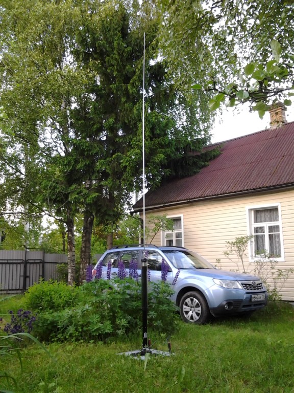

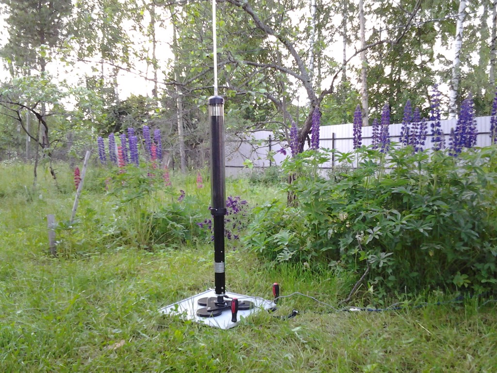

Всем привет!

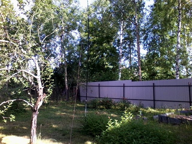

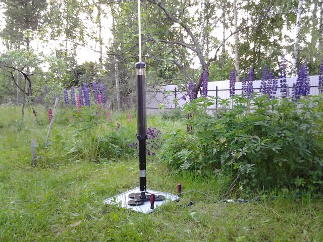

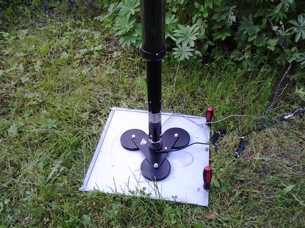

На выходных испытал антенну TH-100A в полевых (дачных) условиях. Вместо штатного "хлыста" вкрутил MFJ-1954 (3,6м). На полностью выдвинутом телескопе прекрасно строится и работает от 3,5 до 18-ти. При уменьшении до 2,5м работает до 29 мГц, КСВ везде не более 1,5. Начинал эксперимент с установки на мачту 2м с 32-мя нерезонансными противовесами по 4,5м, закончил установкой "на землю" без противовесов посредством крепления MFJ-336T на крышку от мидитауэра. Крышка "прибита" к земле двумя отвертками и двумя кольями от палатки. Из родного кабеля 336Т сделано симметрирующее устройство.
3.jpg [ 349.08 Кб | Просмотров: 21509 ]
2.jpg [ 194.02 Кб | Просмотров: 21509 ]
1.jpg [ 331.13 Кб | Просмотров: 21509 ]

И какие успехи в дальности связи по диапазонам, каким видом излучения? На какой трансивер и какой мощностью?

Всем привет!
2:UA1CFX Работал в основном на 18 мГц CW, т.к. шли соревнования и все было забито. В принципе все кого слышал отвечали: JA, KH, K0, W1, A61, PY2. Трансивер IC7000, мощность 100 Вт (реально 70-80). На 20-ке провел связь с DL2 в SSB, он дал 58. На 40-ке в SSB Крым, Воронеж и два итальянца. Телеграфом звал - все в тесте.

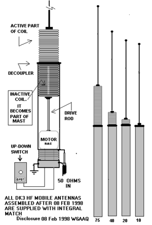

TH-100A называется более правильно TARHEEL SCREWDRIVER TH-100A. :) Цена у нас запредельная - 25 тысчяч рублей. На "Диком Западе" (имею в виду США) антенна "SCREWDRIVER" для полевых выездов или установки на "траки" - обычная картина. Информации об этой антенне много. В www нашлись картинки пульта и схема TH-100A "Screwdriver":
pult.jpg [ 2.94 Кб | Просмотров: 21317 ]
Комментарий к файлу: Tarheel Screwdriver
300px-W6aaq-dk3.gif [ 26.7 Кб | Просмотров: 21317 ]

Принцип работы то понятен. Не понятно как она на диапазон выходит. Нажал - она ползет. Останавливать то когда ее? Или она как ATAS 120 сама встанет где надо (что сомнительно)?

Я думаю следить за показаниями ксв-метра нужно ;) .Где удовлетворительный, там и останавливаешь.

Думаю если в основании штыря расположить обычный вариометр и крутить его ось - будет надежней ,та же atas120 разваливается после n количества километров .

Всем привет! Володя прав - цена у нас запредельная! В Штатах она тоже не дешева, но у нас почти в два раза! По настройке - да, строишь по минимуму КСВ. По поводу прочности - не знаю, но сделана добротно, в отличии от АТАС-120 заявлена на 1500 Вт, подавал 700 - держит нормально.
Существует контроллер для автоматической настройки антенн Screwdriver, для трансиверов ICOM (с интерфейсом CI-V): http://www.mfjenterprises.com/Product.p ... d=MFJ-1926
Для всех других трансиверов есть контроллер MFJ-1924 с 10 ячейками памяти, т.е. можно запомнить 10 положений антенны "тархил скрюдрайвер" и мгновенно переключаться между ними http://www.mfjenterprises.com/Product.p ... d=MFJ-1924
В любом случае, к таким антеннам ещё потребуется автоматический тюнер, чтобы привести КСВ к "плоскому" виду = 1 во всей ширине диапазона, т.к. антенны узкополосные.

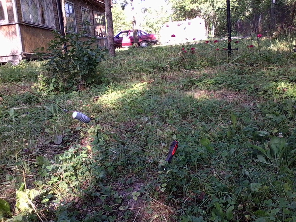

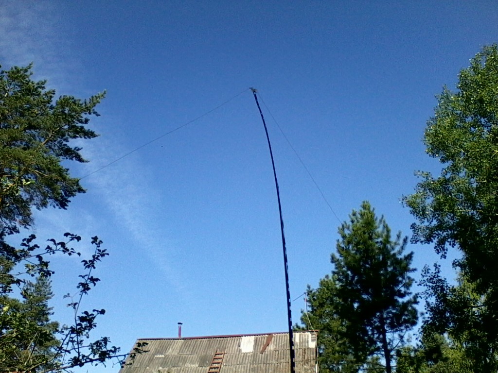

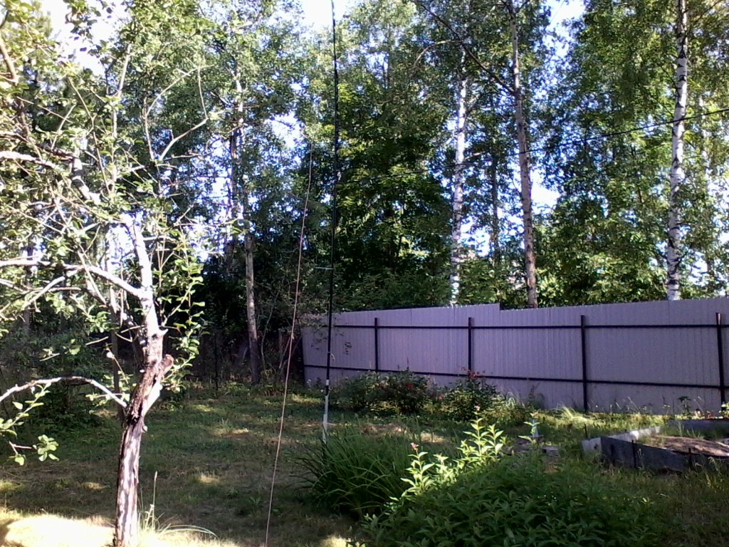

СообщениеДобавлено: Пн 15 июл 2013 12:44

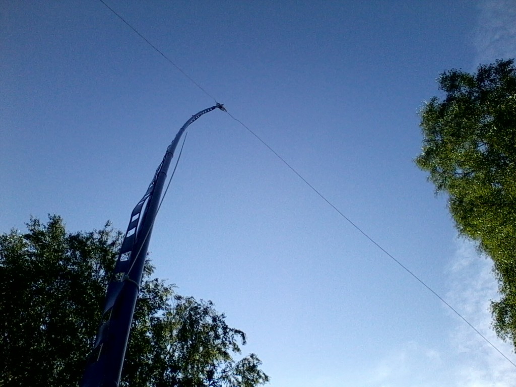

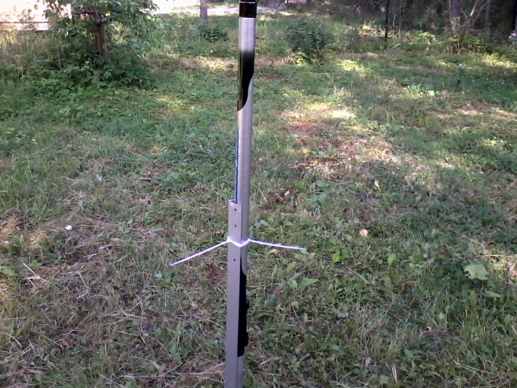

Всем привет! В выходные, на даче, испытал очередную антенну - MFJ-1778M (Junior). Давно лежала в сарае, вот и до нее добрался. Установил как "Inverted V" на мачту из китайской стеклопластиковой удочки. После удаления верхнего колена (слишком тонкое), высота составила 5,85 метра. Антенна прекрасно строится с 7 до 28 (тюнер MFJ-971в основании, соединен с антенной джампером 1м), прекрасно работает, занимает мало места и быстро устанавливается. Как компактный вариант для поля весьма неплох.
Комментарий к файлу: Изолятор + метровый шнурок + отвертка
5.jpg [ 338.76 Кб | Просмотров: 20995 ]
Комментарий к файлу: Симметричная линия прикреплена к удочке стяжками
4.jpg [ 160.13 Кб | Просмотров: 20995 ]
Комментарий к файлу: Крепится стяжкой к вбитому в землю уголку
3.jpg [ 286.89 Кб | Просмотров: 20995 ]
2.jpg [ 199.13 Кб | Просмотров: 20995 ]
1.jpg [ 350.04 Кб | Просмотров: 20995 ]
