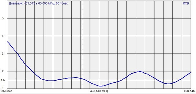

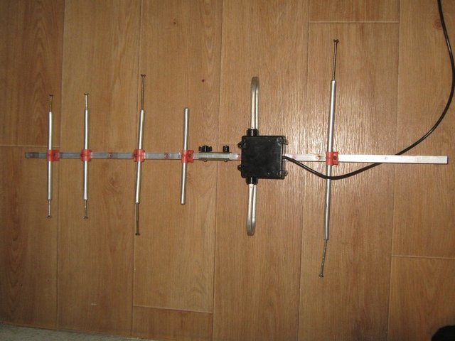

На охоте были протестированы ряд яги антенн.
Удивило что некоторые антенны купленные в своё время не работают должным образом.
Предлагаю обсудить столь интересный разброс.
Я возьму очередные комплекты, и протестирую их.
 Заголовок сообщения: Re: Антенна на 70 см.
СообщениеДобавлено: Пн 24 фев 2014 13:53
Отмечу, директы - 4 шт.
1,2 - один размер. (одинаковые)
3,4 - другой размер. (одинаковые)
 Заголовок сообщения: Re: Антенна на 70 см Funke
СообщениеДобавлено: Пн 24 фев 2014 17:04
Эти антенны Funke в своё время моделировал, но тема ушла из "барахолки". Эти антенны не должны работать как пеленгаторные. Они для LPD-связи и не имеют полного подавления лепестков, оптимизированы по минимуму КСВ. Видел такую на одном пансионате. (Только не 6, а 5 элементов). Также видел похожие на 15-20 элементов (желтые) на автозаправке. Люди используют для охоты, конечно, от безрыбья.

Володя.
Использую для 70 см только её. Доволен и вполне удовлетворяет её рабочие характеристики.
По анализатору показывает хорошую рабочую полосу.
Вперёд - назад небольшое подавление, но для моего индикатора достаточно для определения направления.
СообщениеДобавлено: Пн 24 фев 2014 19:15
Полная хрень.
Торговые спецы - супер зажигают. Собрали как красивей.
За такие деньги - а она не работает. Рефлектор перед вибратором. Супер.

Или я чего-то не понимаю .... :wink:
СообщениеДобавлено: Пн 24 фев 2014 19:35
У меня на эту рассыпающуюся конструкцию (именно таков конструктив антенны - сыпется всё пластмассовое) есть дальние связи до 300 км. Чё не так?... :roll:

У Александра RA1AJA анализатор показал не очень хорошую характеристику.
Есть подозрение на кабель с разъемом.
Хотя там и на переходнике не контакт был. Но всё равно не такая как на моей.
СообщениеДобавлено: Пн 24 фев 2014 21:22
перебил заклёпки , появился резонанс на 395....
директоры по длине через 1 стоят ( как должны быть ?) перестановка их по всякому заметный результат не дала.
