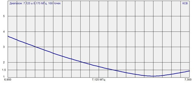

СообщениеДобавлено: Вс 03 авг 2014 15:27
Сообщений: 332
Откуда: СПб

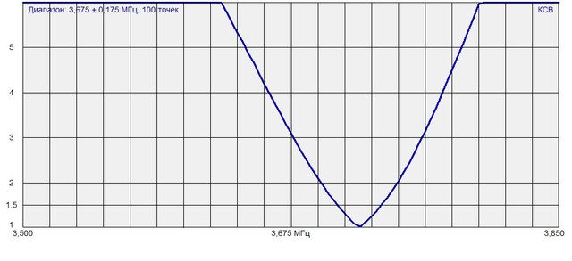

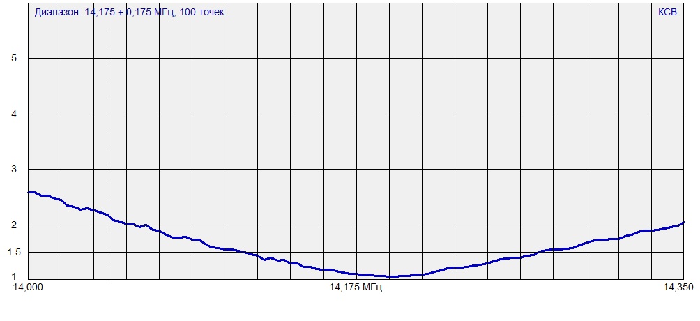

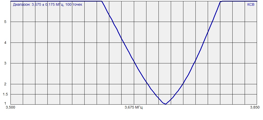

В пятницу, с Пашей (RA1APO), поставили мачту 10 метров и подняли Alpha Delta DX-CC в виде Int.V. Пока ничего не настраивал. Висит, как из коробки. На диапазонах 10 и 15 метров резонанса нет совсем. Ну думаю появится после настройки.
Комментарий к файлу: На 20-ке
20 метров.jpg [ 67.03 Кб | Просмотров: 18461 ]
Комментарий к файлу: На 40-ка
40 метров.jpg [ 66.37 Кб | Просмотров: 18461 ]
Комментарий к файлу: Вот так строит на 80-ке
80 метров.jpg [ 67.73 Кб | Просмотров: 18461 ]

на 80 м совсем плохо ... да, и на других бандах не АХ...

алюминиевая мачта в непосредственной близости слегка смущает :shock:

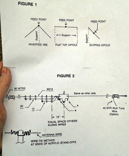

Забегая вперед, антенна оказалась настроена с завода на 40 и 20 метров (КСВ менее 1.2), на 15 КСВ по напряжению около 3 (не настраивается, т.к. 3-я гармоника 40м), на 10метров пришлось немного укоротить нижний диполь, КСВ 1.5 в довольно широком диапазоне.
Alpha Delta DX-CC - оказался классический fan dipole, т.е. веерный диполь, где несколько полотен подключенны в 2 точки питания справа и слева, к центральному изолятору; провода идут параллельно друг другу на небольшом расстоянии.
Комментарий к файлу: Схема антенны Alhpa-Delta DX CC.

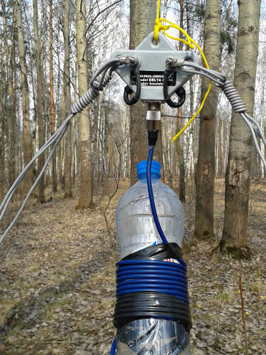

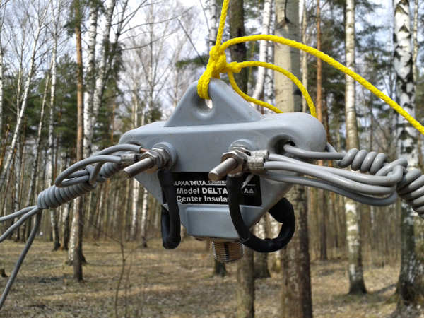

Вот так выглядит центральный фирменный изолятор. Ощущение 10-кратного запаса прочности и советской "госприёмки". :-)
Комментарий к файлу: центральный изолятор - узел питания диполя
center.jpg [ 53.41 Кб | Просмотров: 17611 ]

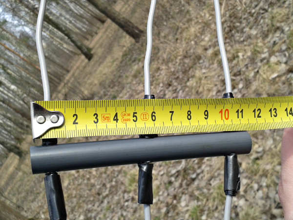

Полотно антенны выполнено из жесткого медного провода диаметром примерно 3мм.
Комментарий к файлу: полотно антенны веерный диполь
leg.jpg [ 53.45 Кб | Просмотров: 17611 ]
Вначале идут 3 провода параллельно, потом один из них заканчивается, далее 2 провода, снова изолятор и последний провод на 40 и 80 метров длиной примерно 10 метров.
Т.е. габариты антенны скромные примерно 20 метров в длину, при этом диапазоны 80-40-20-15-10.
В центральной коробочке ничего нет - это лишь питание.

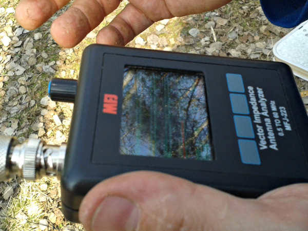

Комментарий к файлу: антенный анализатор MFJ-223
mfj-223.jpg [ 46.36 Кб | Просмотров: 17611 ]
В измерили КСВ без балуна. Оказался везде около 1.8. Тогда я предложил намотать запорный дроссель и КСВ снизился до 1.3-1.5. На 40 метров около 1.2 (по краям 2.0).
Комментарий к файлу: Балун
balun.jpg [ 47.26 Кб | Просмотров: 17611 ]

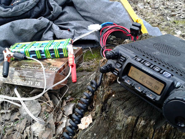

Аппаратура RN6LJG
Комментарий к файлу: Аппаратура RN6LJG
trx.jpg [ 63.01 Кб | Просмотров: 17600 ]

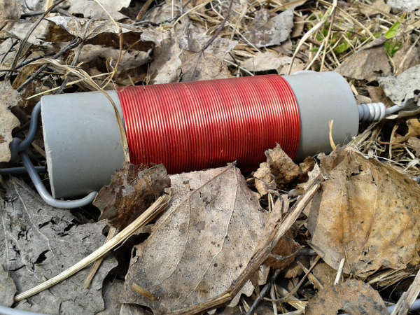

В целом пришли к выводу, что установка EndFed проще на выездах на природу, а веерный диполь - больше стационарная антенна. По поводу "заморской дороговизны", такой диполь можно рассчитать в MMANA и повторить. Вопрос лишь в качестве материалов, т.е. взять толстую медную проволку в магазине "Метизы" в отделе электрики, и соорудить надежный изолятор.
Как я понял, антенна Alpha Delta DX-CC, просто выполнена с заранее известной длиной проводов и минимум КСВ приходится на SSB-участки. Катушку 80-метрового диапазона можно не ставить, т.к. на НЧ все равно узкая полоса. Хотя при желании, можно из модели выше взять индуктивность (действительно, катушки диапазона 80м смещены к концам 40-го диполя) и повторить конструкцию. Всем спасибо за внимание!
Комментарий к файлу: катушка 80метров.
coil.jpg [ 65.33 Кб | Просмотров: 17600 ]
