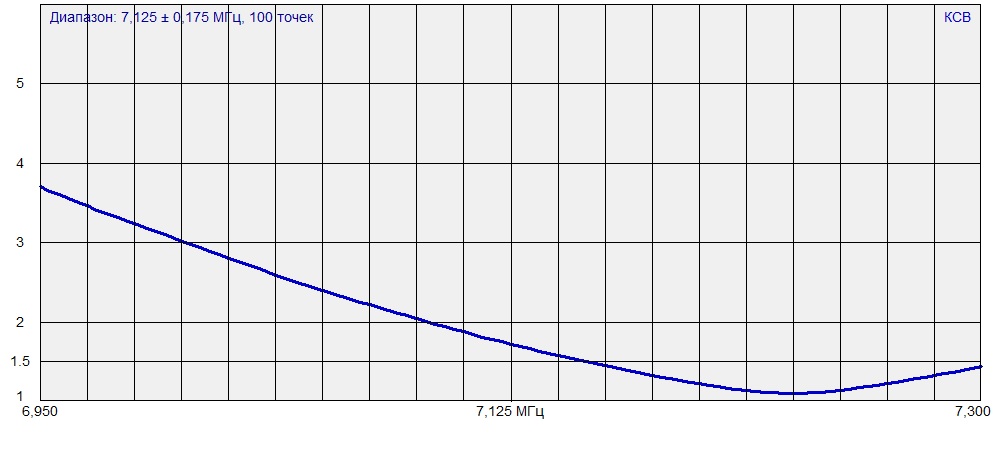

В пятницу, с Пашей (RA1APO), поставили мачту 10 метров и подняли Alpha Delta DX-CC в виде Int.V. Пока ничего не настраивал. Висит, как из коробки. На диапазонах 10 и 15 метров резонанса нет совсем. Ну думаю появится после настройки.

40 метров.jpg [ 66.37 Кб | Просмотров: 18715 ]

на 80 м совсем плохо ... да, и на других бандах не АХ...

алюминиевая мачта в непосредственной близости слегка смущает :shock:
