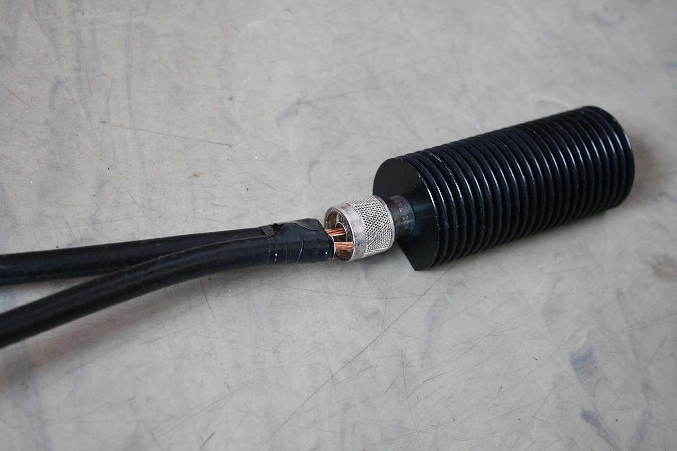

Как известно, данная антенна очень распространена среди питерских радиолюбителей, так вот, хочу поделиться опытом по ее использованию и доработкам. В ней два есть недостатка, конкретно в узле согласования и питания. Как известно, данная антенна низкоомная и имеет прямо на зажимах петлевого вибратора волновое сопротивление 50 ом, поэтому для согласования применяется четвертьволновый стакан в виде оплетки из изоляции кабеля 5D-FB надетой поверх кабеля RG-58. Первый недостаток - это тонкий кабель и конкретно место спайки стакана с оплеткой rg-58, защищенное термоусадкой. В месте спайки диэлектрик рг58-го сужается, образуя неравномерность волнового сопротивления, также в это место попадает влага, которая разрушает оплетку и так тонкого рг58, что после продолжительного использования ухудшает характеристики антенны.
Второй недостаток - крепление петлевого вибратора. Болты которые крепят вибратор и по которым осуществляется, собственно, электрический контакт выполнены из оцинковки и в месте входа в коробку согласования сильно корродируют, что ухудшает характеристики антенны, особенно на прием.
По второму недостатку - болты из нержавейки с контактной смазкой в месте контакта с петлей решают проблему.

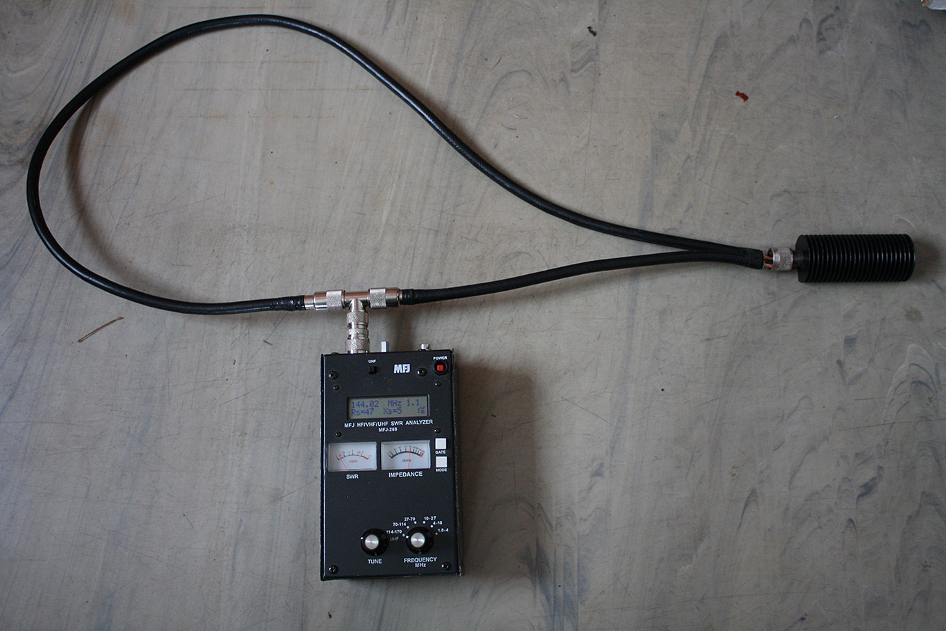

Первый недостаток решил переделкой схемы согласования. Задача: симметричное 50ом превратить в несимметричное 50 ом. Есть вариант с дросселем из кабеля, но у меня кабель был 11мм, особо не помотаешь, есть вариант с ферритами, но есть некоторые сомнения в их эффективности на двойке. Тогда была выбрана вот такая схема (волновое U-колено):
Те питание подходит к коаксиальному тройнику, далее от него 1/4волновый кусок и 3/4 волновый, на концах оплетки соединены и никуда не подключены, а центральные жилы подключаются к вибратору. Куски 1/4 и 3/4 волны настраивать очень легко: тройник втыкается в анализатор, на одно плечо вешается нагрузка 50ом, на другое навинчивается нужный отрезок кабеля с разъемом. На конце отрезка ц.жила закорачивается на оплетку. Длину подбираем так, чтобы анализатор показал 50ом, те закороченный отрезок кабеля, разъем и плечо тройника вместе не влияли на волновое сопротивление нагрузки подключенной к другому плечу. Так же настраивается отрезок 3/4 волны. Первоначально отрезать рекомендуется с некоторым запасом те коэффициент укорочения выбираем 0,8-0,9. Почему отрезать экспериментально? Из-за влияния разъемов и длины плеча тройника + иногда к. укорочения разных партий кабеля может оказаться немного различным.
Вот фотка того что получилось:
фото1
фото2
Обе центральные жилы припаиваем на разные пластинки платы согласования, оплетки соединяем между собой и изолируем. Результат доработок довольно неплохой, прибавка в эфире оказалась ощутимая, видимо мой старый узел согласований был уже совсем "не очень".

Фото 1
IMG_4171.jpg [ 339.62 Кб | Просмотров: 14649 ]
Фото 2
IMG_4173.jpg [ 264.16 Кб | Просмотров: 14649 ]
