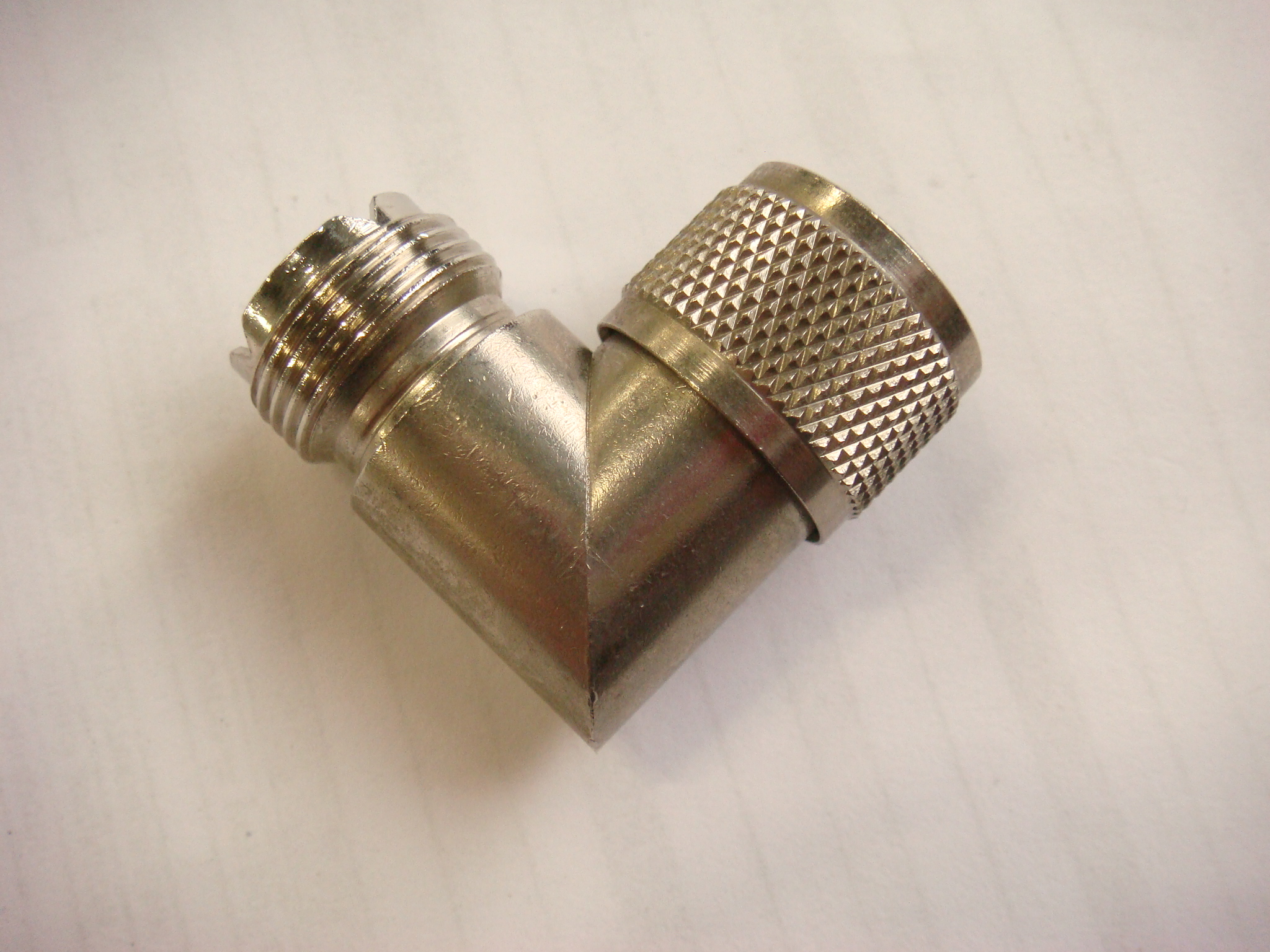

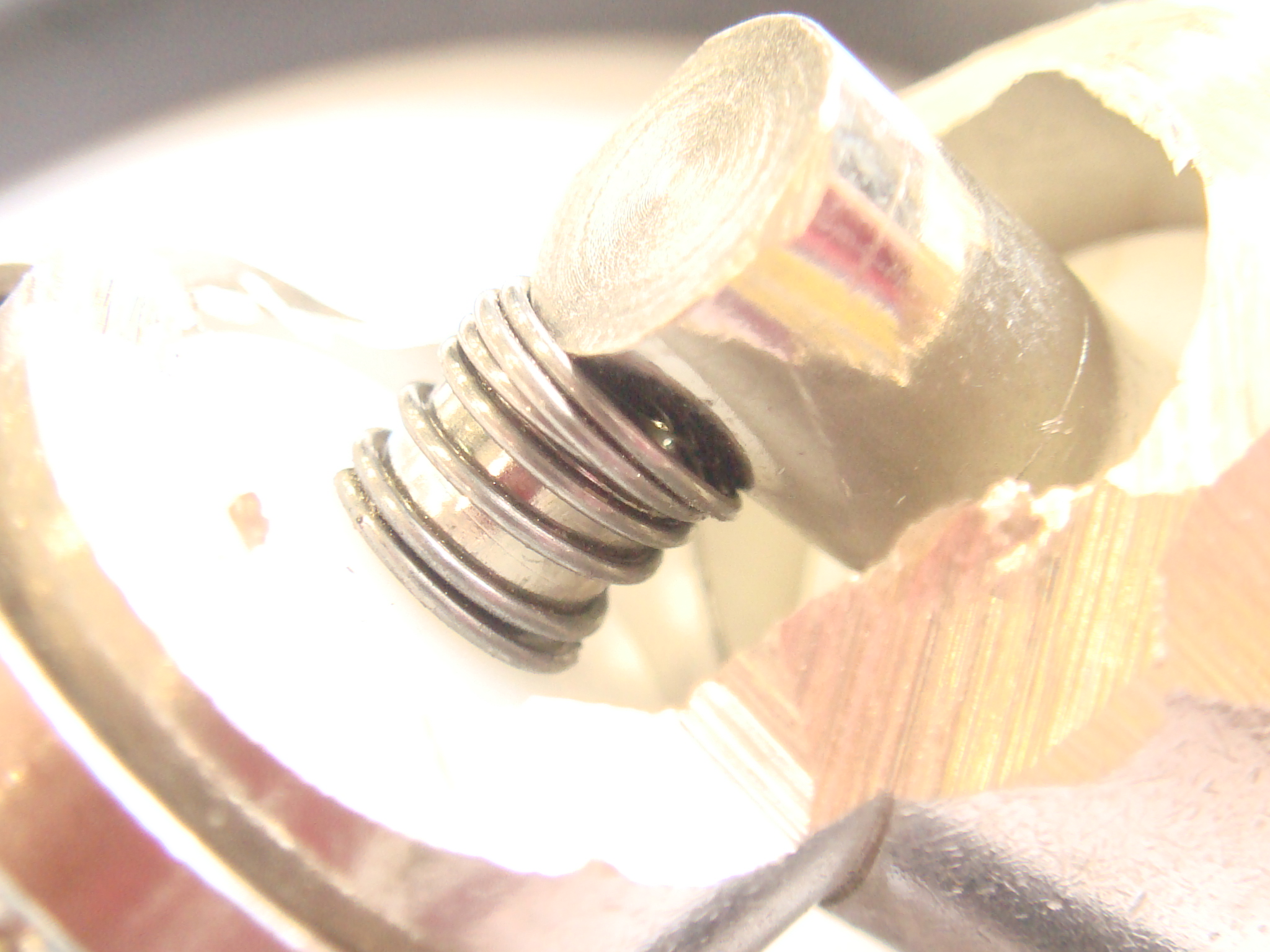

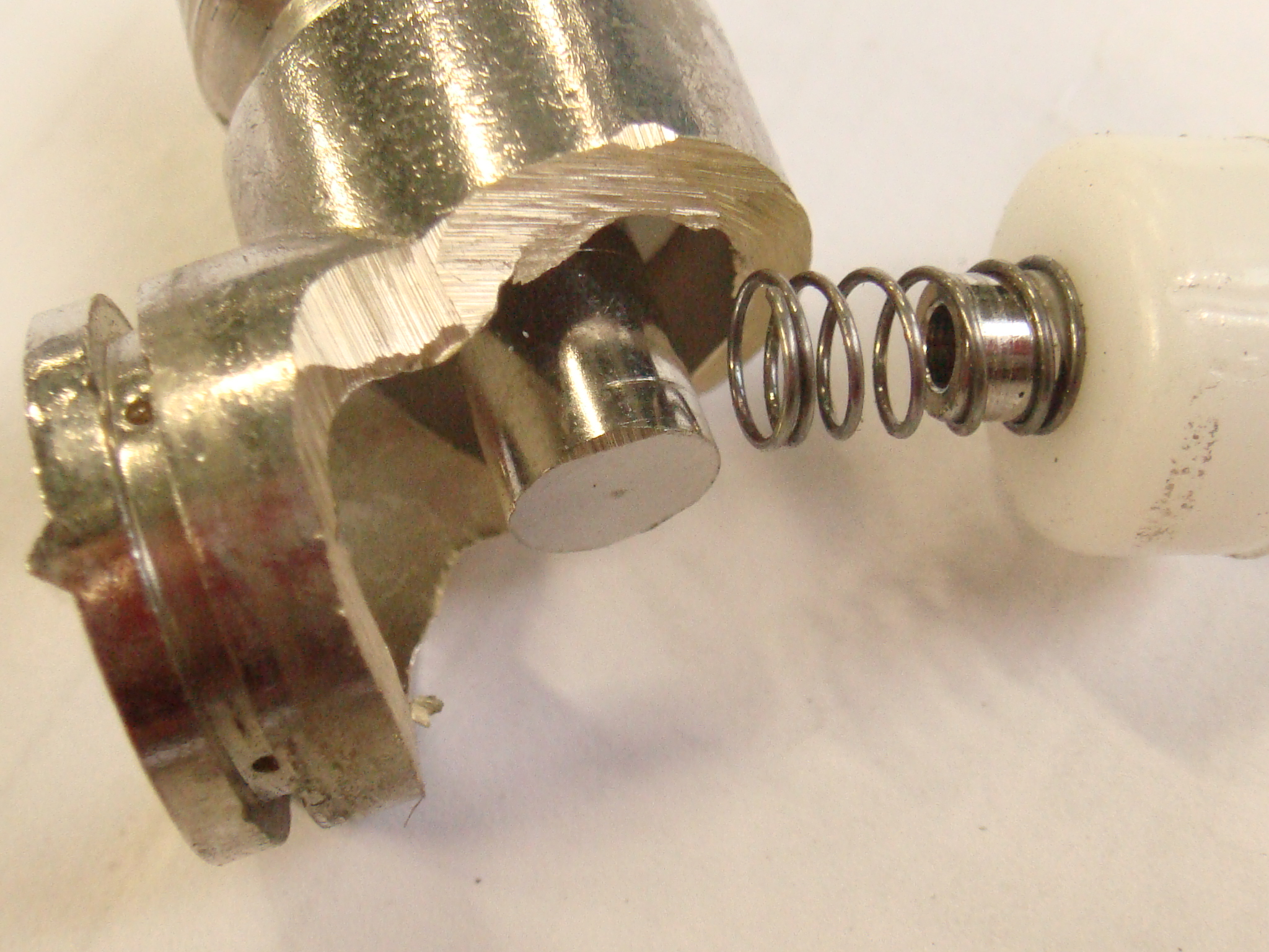

Навит безобидный угловой переходник, но крови может попить.
Всё понятно из фотографий.
DSC03858.JPG [ 1.22 MIB | Просмотров: 16434 ]
DSC03863.JPG [ 1.23 MIB | Просмотров: 16434 ]
DSC03866.JPG [ 1.3 MIB | Просмотров: 16434 ]

...не понял...
Это что? Контакт центральной жилы через пружинку???
Обалдеть!!! :twisted:
 Заголовок сообщения: Re: Знай врага в лицо или разъём с сюрпризом.
СообщениеДобавлено: Вс 29 янв 2017 14:54
Сообщений: 2303
Так большинство переходников через пружинку =) Она бывает от мощи,нагрева или просто из-за китайского металла теряет пружинящие свойства и контакту в переходнике приходит ппц.

Извиняюсь за грубость...
"Убивать таких производителей надо!"
Ну как? До такого додуматься???!
... мне с детства мой батя говорил - электричество наука о контактах...
Н-н-да-а-а!
Ведь покупать будешь, не увидишь!
Тогда я лучше на всей своей аппаратуре поставлю наши посеребренные байонеты СР-50!
("мамы" купил не очень дорого, теперь бы ещё столько-же "пап" найти...)
Я и так то вне верил в китайскую промышленность, а уж теперь...
Ведь представте себе ситуацию: где нибудь "в поле" с таким разъёмом....
Тестером может и прозвонится, а слабым сигналом (на приёме) плёнку не контакта не пробьёт!
Может получиться прелесть: на передачу моща идёт, КСВ в норме.... а приём не с того не с сего пропадать начнёт... потом ещё грешить на трансивер будешь, ремонтировать его начнёшь....

Ага, как раз иллюстрация того что описали в этом видео с 18 минуты:
https://youtu.be/N-dum3jHRwU?t=1170

Если тестер может мерять десятые доли Ома то такие пружинки выявляются на стадии покупки.
