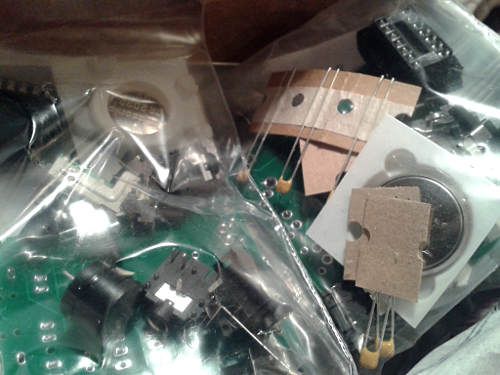

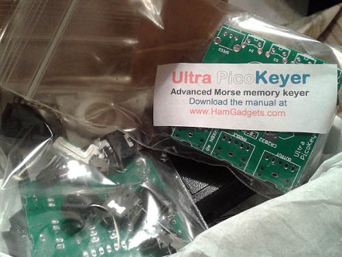

18 ноября 2015 из Соединенных Штатов Америки пришли по почте наборы Ultra Pico Keyer. (Время в пути 14 суток, две недели). В пакетике видны: монтажная плата, кроватка, прошитая микросхема, элемент CR2032, пьезо динамик, кнопки, переменный резистор, звуковые разъёмы, 2 транзистора, какая-то пружинистая пластина. Набор HamGadgets Ultra Pico Keyer, фотография в натуральную величину.
hamkit.jpg [ 42.29 Кб | Просмотров: 12205 ]
hamkit2.jpg [ 40.37 Кб | Просмотров: 12205 ]

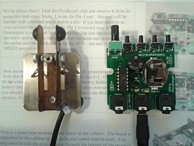

Спаял (действительно, не спеша за полчаса). Работает!
Осталось прочитать руководство, т.к. точки и тире - лево и право (для левой руки). Также, нужно проверить "память знака". Сейчас - непривычно, довольно коротко приходится нажимать на коромысла.
Комментарий к файлу: HamGadgets Ultra Pico Keyer

Конденсатор C3 установил (выбор из 3-х вариантов) также. Влияет на громкость в наушниках. Вход и выход в меню Ultra Picokeyer зажатием 3 и 4 кнопок. Перемещение по пунктам 1 и 4, регулировка 2 и 3. Установил привычный режим ямбик "B", тогда как по умолчанию шёл ямбический режим "A" (более короткое удерживание, видимо, для телеграфистов-"скоростников"). В чёрном корпусе электронный ключ выглядит фирменно. Ещё не сделал подключение к трансиверу (отчитываться не буду) :-)
Если ещё кому-то нужен набор для телеграфа - могу и я заказать, если что. Или к автору данной темы, olegatr. Спасибо Олегу за открытие интересного проекта. 73
