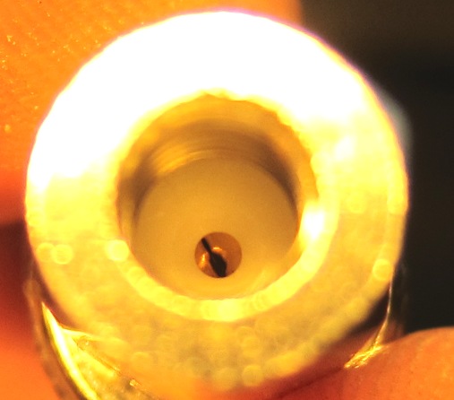

IMG_2562.JPG [ 46.18 Кб | Просмотров: 12775 ]

Те разъемы, которые были у меня ни в коем случае выбивать в торец ненужно. Дело кончится ничем. Я вставил тонкое сверло диаметром около 2 мм в штырь со стороны кабеля и начал греть паяльником с противоположной стороны. В Итоге вытащил центральный проводник разъема и он оказался с небольшим буртиком на краю.
P6060651_новый размер.JPG [ 102.05 Кб | Просмотров: 12751 ]
Этот буртик упирается в разъем если его выбивать в сторону кабеля и не двигается вообще. ТОЛЬКО ПАЯЛЬНИКОМ и только в сторону ответной части разъема.
Вытащив центральный проводник я не смог его вставить с обратной стороны.
P6060653_новый размер.JPG [ 71.94 Кб | Просмотров: 12751 ]
После этого прошелся сверлом в 3мм по внутренностям разъема, что бы жила входила с небольшим натягом. Она как раз диаметром 3мм.
P6060656_новый размер.JPG [ 128.25 Кб | Просмотров: 12751 ]
Доработал надфилем центральный проводник и сточил полностью этот буртик. После этого, как и раньше, припаял жилу кабеля к центральному проводнику разъема, вставил в разъем и обжал.
Только вот вопрос: не дороговато ли тогда стоит разъем, если его приходится так дорабатывать. Ведь раньше в такую же цену нормальные разъемы были.
Продавцы мне сказали, что и вытаскивать центральный проводник из разъема ненужно, мол вставьте туда жилу провода и обожмите. Простого прилегания жилы будет достаточно для хорошего контакта. Ну я посмеялся вместе с ними.
