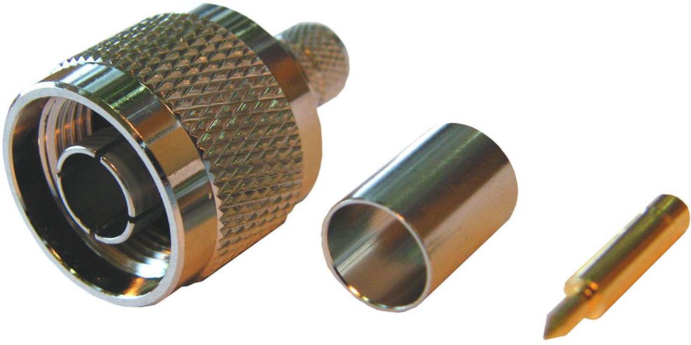

Такие разъемы должны продаваться только в разобранном виде и в упаковке. Они под разовый монтаж. Эти разъемы бывают под пайку или обжим центральной жилки и
оплетки.
В "Радиодеталях" у ст. м. "Пионерская" я встречал такие.

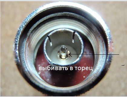

Попробуйте центральную жилку выбить толстым шилом или спицой, а еще лучше тонкой трубкой усилием в торец (обечайку)центрального контакта по направлению к кабелю, а не в кончик его.
Еще вариант, аккуратно отпилить кончик центрального контакта разъема по диаметру центральной жилки кабеля и припаять кабель, если другие варианты не помогут.

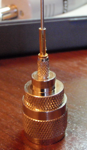

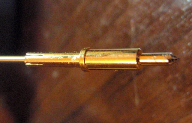

Те разъемы, которые были у меня ни в коем случае выбивать в торец ненужно. Дело кончится ничем. Я вставил тонкое сверло диаметром около 2 мм в штырь со стороны кабеля и начал греть паяльником с противоположной стороны. В Итоге вытащил центральный проводник разъема и он оказался с небольшим буртиком на краю.
P6060651_новый размер.JPG [ 102.05 Кб | Просмотров: 12769 ]
Этот буртик упирается в разъем если его выбивать в сторону кабеля и не двигается вообще. ТОЛЬКО ПАЯЛЬНИКОМ и только в сторону ответной части разъема.

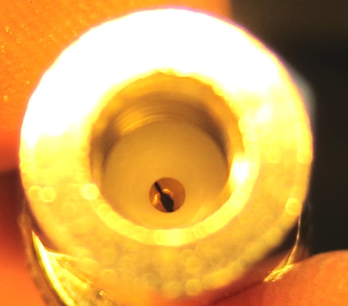

Вытащив центральный проводник я не смог его вставить с обратной стороны.
P6060653_новый размер.JPG [ 71.94 Кб | Просмотров: 12769 ]

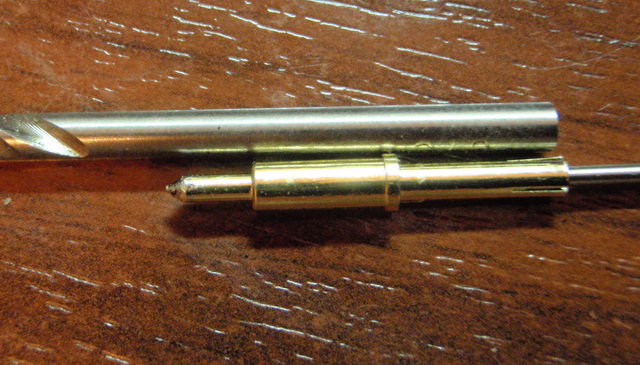

После этого прошелся сверлом в 3мм по внутренностям разъема, что бы жила входила с небольшим натягом. Она как раз диаметром 3мм.
P6060656_новый размер.JPG [ 128.25 Кб | Просмотров: 12769 ]
Доработал надфилем центральный проводник и сточил полностью этот буртик. После этого, как и раньше, припаял жилу кабеля к центральному проводнику разъема, вставил в разъем и обжал.
