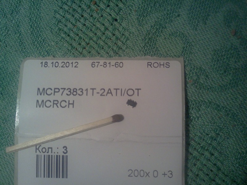

Коллега был сегодня в Мегаэлектронике и прикупил для меня три таких контроллера на 0.5а. Буду делать три независимых зарядки на них. Время зарядки 6 часов меня вполне устраивает.

Для этих контролеров нужны ещё балансиры, если заряжать в конфигурации двухбаночной батареи. Пока батарея новая банки заряжаются и разряжаются более менее равномерно, но со временем после разряда появляется ощутимая разница.
В принципе можно просто взять три однобаночных контролера и заряжать каждую банку идивидуально через балансирный разьём.
Не упустите момент, что литий ион и литий полимер - это не совсем одно и то же.
