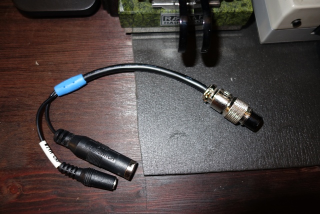

У Heil есть переходники под восьмипиновые айкомовские разъемы. К примеру, динамический микрофон от HC-6 хорошо работает с IC-9100 (думаю, распиновка такая же, как и у 910n). При переключении айкомовского микрофона SM-30 на гарнитуру, требуется увеличение mic gain на трансивере. Если надо - могу дать попробовать такой переходник. Их есть у меня один. Мои поздравления с приобретением трансивера и освоением нового диапазона!!!

СообщениеДобавлено: Пт 02 дек 2016 14:45

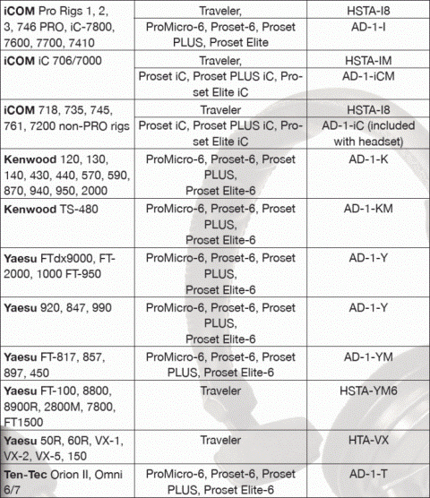

Все верно, для электретных хейлов с IC есть свой переходник. А этот, который на фото как раз для динамического микрофона. У меня через него работает Хейл HC-6 (без IC), там динамический микрофон.
Ниже по переходникам, трансиверам и гарнитурам табличка совместимости. 910-го нет, но он, по моему разумению, (могу ошибаться) должен стоять в самой первой графе вместе с 746 Про.
