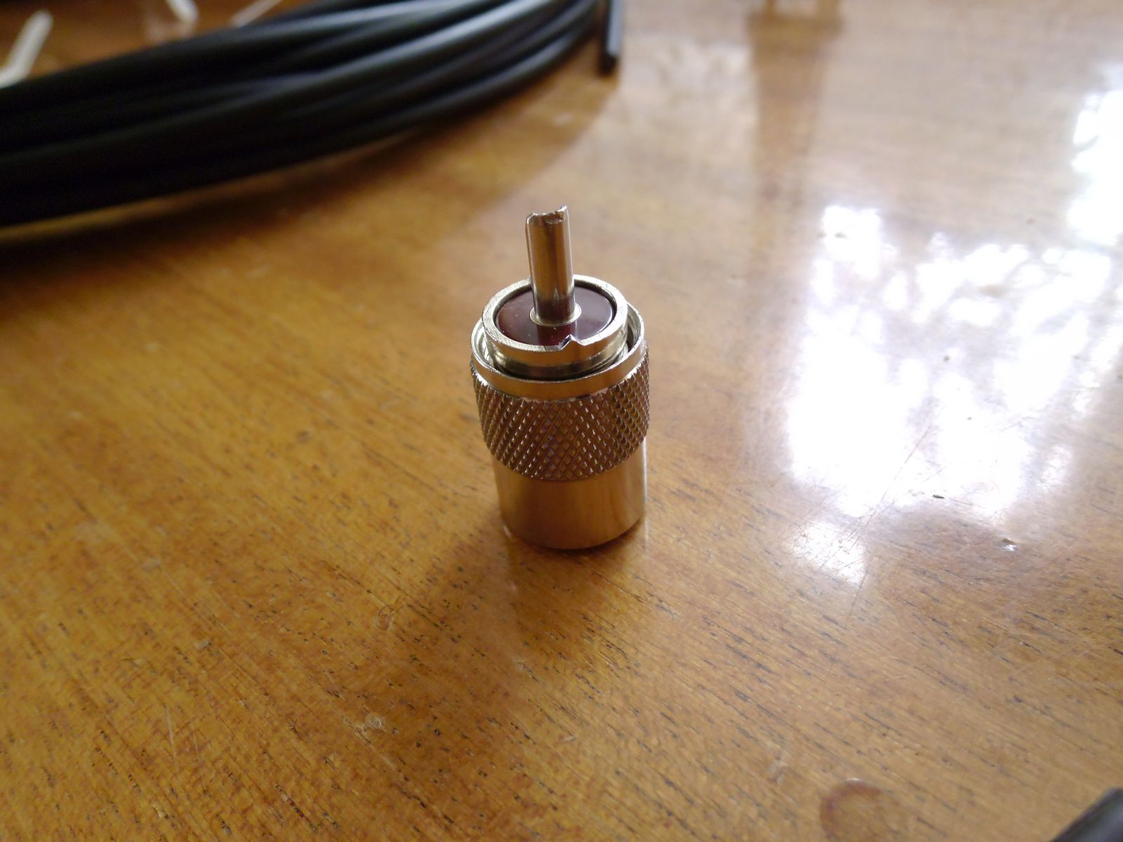

Откуда: город на Неве, В.О.
плавятся и белые и коричневые.
Первый раз слышу, что кому-то удалось паяльником расплавить бакелит. :)

UA1AFM писал(а):
Ищите с изолятором коричневого цвета. Последний раз брал такие, если не изменяет склероз, в одном из магазинов "Профи". А изоляторы из тефлона в разъемах PL- это что-то из области ненаучной фантастики. Везде полиэтилен, легко плавящийся при пайке разъема.
Вот это точно фантастика. Вы с разъемами СР50 не перепутали? В них действительно есть версия ПВ
Все варианты U-11*F от Радиолаба отлично паяются и ничего не плавится. Разница только в способе крепления оплетки. Собственно ее то как раз нигде и не паяют
Нет, не перепутал. И плавящийся под паяльником "фторопласт" PL-разъемов с Алиэкспресса либо из Чипа и Дипа - не такая уж редкость.

Поэтому нужно брать либо проверенные разъемы того же Radiolab-a (где продают в розницу- не в курсе, мы берем их по безналу напрямую), либо покупать с бакелитовым изолятором. С этими сюрпризов не будет точно.

Поэтому нужно ... либо покупать с бакелитовым изолятором. С этими сюрпризов не будет точно.
Бывают, Юра, и с ними сюрпризы. Пару раз у меня эта площадка бакелитовая просто выдавливалась из корпуса,хотя при покупке вроде специально проверял на предмет шатания.
