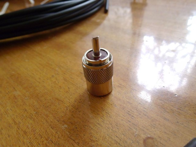

Первый раз слышу, что кому-то удалось паяльником расплавить бакелит. :)
PL259_00002.jpg [ 220.73 Кб | Просмотров: 18140 ]

UA1AFM писал(а):
Ищите с изолятором коричневого цвета. Последний раз брал такие, если не изменяет склероз, в одном из магазинов "Профи". А изоляторы из тефлона в разъемах PL- это что-то из области ненаучной фантастики. Везде полиэтилен, легко плавящийся при пайке разъема.
Вот это точно фантастика. Вы с разъемами СР50 не перепутали? В них действительно есть версия ПВ
Все варианты U-11*F от Радиолаба отлично паяются и ничего не плавится. Разница только в способе крепления оплетки. Собственно ее то как раз нигде и не паяют
Нет, не перепутал. И плавящийся под паяльником "фторопласт" PL-разъемов с Алиэкспресса либо из Чипа и Дипа - не такая уж редкость.

UA1AFM писал(а):
Поэтому нужно брать либо проверенные разъемы того же Radiolab-a (где продают в розницу- не в курсе, мы берем их по безналу напрямую), либо покупать с бакелитовым изолятором. С этими сюрпризов не будет точно.
Еще на ebay есть посеребрянные разъемы PL из USA ,но цены конские (прежде всего из-за доставки).Насчет сюрпризов-видел китайские PL, у которых гайка не подходит к гнездам-просто не завернуть разъем,чтобы держался.
