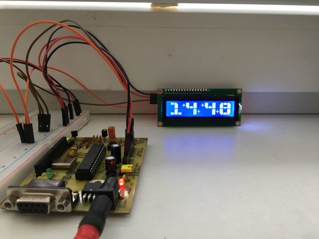

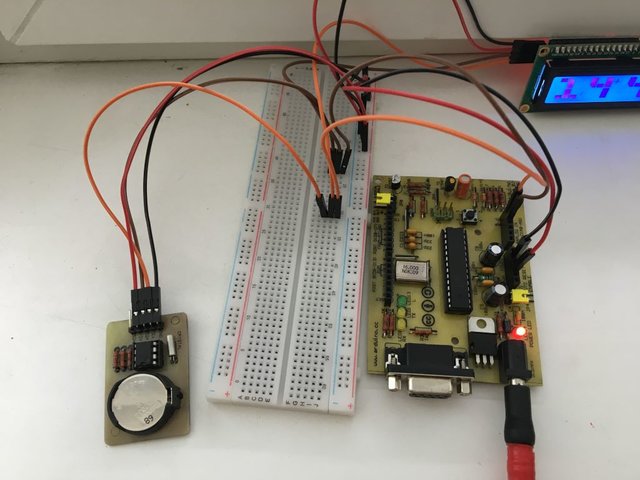

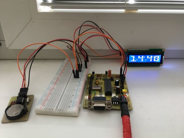

Собрал часы на ардуино, прошил скетчем, время при прошивке берется от компьютера, но почему-то есть разница в 30-50 сек. При чем все время разная. Подсказки, которые нашел в интернете, типа изменить приоритет и т.д., не помогли. В чем может быть причина? На фото сами часы.
