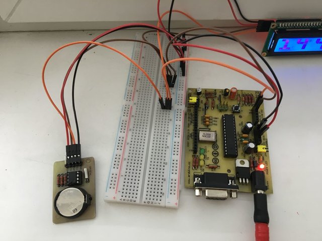

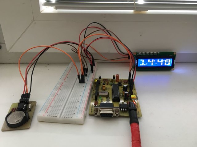

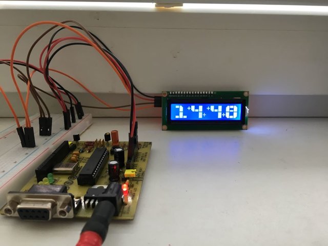

Собрал часы на ардуино, прошил скетчем, время при прошивке берется от компьютера, но почему-то есть разница в 30-50 сек. При чем все время разная. Подсказки, которые нашел в интернете, типа изменить приоритет и т.д., не помогли. В чем может быть причина? На фото сами часы.

Оно постоянно к компьютеру подключено или только на время прошивки? Ручная коррекция времени не предусмотрена? Судя по отсутствию кнопок.

Нет, кнопок нет, вообще. Скетч заливается и все, дальше только автономная работа. Батарейка стоит, только для часов реального времени на микросхеме ds1307. если общее питание выключаешь, то время сохраняется. В этом и вся прелесть часов, прошил один раз и время идет годами с точностью до секунды, но надо прошить точно, вот эта процедура и не получается. В интернете много такого типа часов, пробовал разные скетчи и с датой и со временем, результат один, на несколько десятков секунд врет. Поэтому это, что-то между ПЭВМ и ардуино.

Возможности DS1307 по точности хода, мягко говоря, преувеличены.

Эти часы будут врать всегда. By design, так сказать :) Макросы __DATE__ и __TIME__ подставляются и вычисляются компилятором в момент компиляции. Мало того, что сама компиляция выполняется не мгновенно - после нее еще идет этап связывания (линковки), и только потом идет инициализация связи и "заливка" бинарного кода в целевую микросхему и запуск. Задержка неизбежна. Причем на разных компьютерах и разных ОС эта задержка будет, скорее всего, разной.
Вопщем, я бы посоветовал два пути:
1. если есть навыки программирования, допилить (переписать) скетчи "под себя" и сделать реальную синхронизацию времени с компьютером уже после прошивки и запуска часов,
2. если нет - ну, скажем, поставить время компьютера "вперед" (величину опережения подобрать экспериментально, возможно, за несколько попыток) и прошить скетчи, и посмотреть на результат. Потом вернуть время компьютера взад.
73, Влад RM1F
