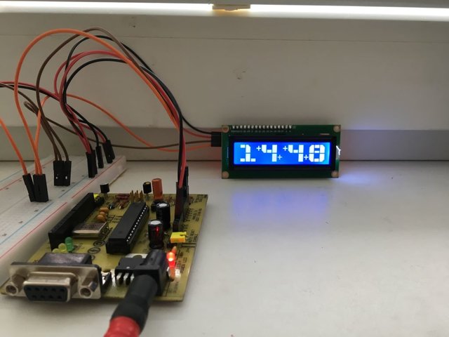

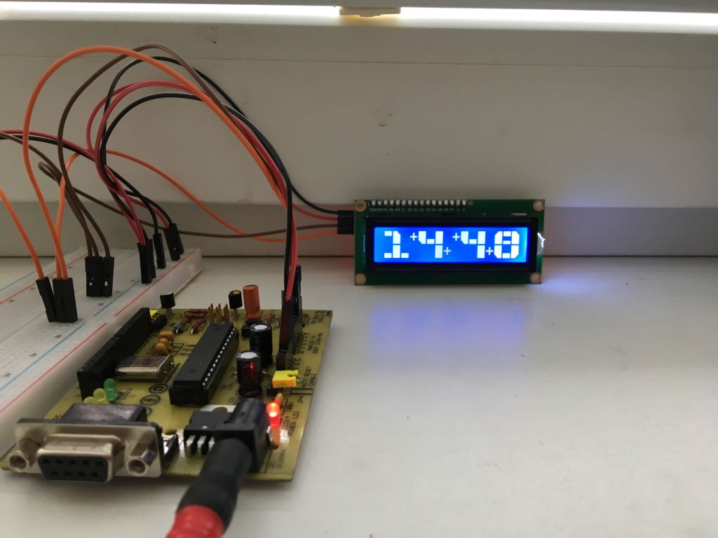

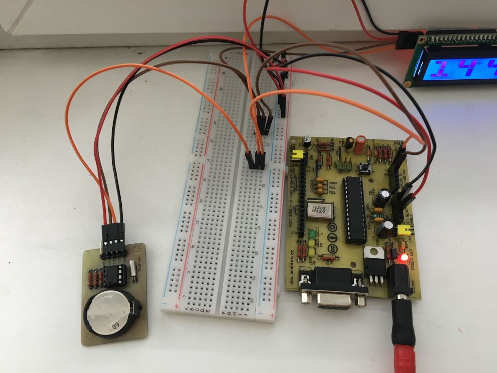

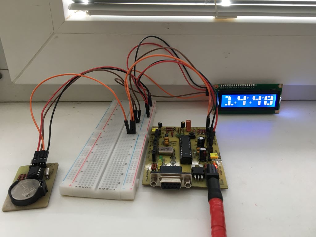

Собрал часы на ардуино, прошил скетчем, время при прошивке берется от компьютера, но почему-то есть разница в 30-50 сек. При чем все время разная. Подсказки, которые нашел в интернете, типа изменить приоритет и т.д., не помогли. В чем может быть причина? На фото сами часы.

Оно постоянно к компьютеру подключено или только на время прошивки? Ручная коррекция времени не предусмотрена? Судя по отсутствию кнопок.

Нет, кнопок нет, вообще. Скетч заливается и все, дальше только автономная работа. Батарейка стоит, только для часов реального времени на микросхеме ds1307. если общее питание выключаешь, то время сохраняется. В этом и вся прелесть часов, прошил один раз и время идет годами с точностью до секунды, но надо прошить точно, вот эта процедура и не получается. В интернете много такого типа часов, пробовал разные скетчи и с датой и со временем, результат один, на несколько десятков секунд врет. Поэтому это, что-то между ПЭВМ и ардуино.

Были такие часы, проблема в установке времени-ведь пока шьеться-время прошло, какое шьешь.Правильно время поставилось с помощью ESP8266, которая время брала из ntp.Мне кажется, можно прошить установку времени по кнопке или сделать коррекцию на +- секунд по принятому из компорта.

Возможности DS1307 по точности хода, мягко говоря, преувеличены.

Эти часы будут врать всегда. By design, так сказать :) Макросы __DATE__ и __TIME__ подставляются и вычисляются компилятором в момент компиляции. Мало того, что сама компиляция выполняется не мгновенно - после нее еще идет этап связывания (линковки), и только потом идет инициализация связи и "заливка" бинарного кода в целевую микросхему и запуск. Задержка неизбежна. Причем на разных компьютерах и разных ОС эта задержка будет, скорее всего, разной.
Вопщем, я бы посоветовал два пути:
1. если есть навыки программирования, допилить (переписать) скетчи "под себя" и сделать реальную синхронизацию времени с компьютером уже после прошивки и запуска часов,
2. если нет - ну, скажем, поставить время компьютера "вперед" (величину опережения подобрать экспериментально, возможно, за несколько попыток) и прошить скетчи, и посмотреть на результат. Потом вернуть время компьютера взад.
73, Влад RM1F

Анатолий, вопщем я тут поглядел скетчи... Подумал, что синхронизацию времени с компьютером можно сделать следующим образом:
1. сохранить исходные скетчи,
2. усовершенствовать скетч watch.ino: добавить функцию TryAdjustTime и вызвать ее в loop вот так
Код:
//void clearnumber(int x)//{ // clears the area the custom number is displayed in // lcd.setCursor(x,0);// lcd.print("   ");// lcd.setCursor(x,1); // lcd.print("   ");//}
void TryAdjustTime()
    const int BUF_SIZE = 16;
    const int TIME_LEN = 8;
    static char timeStr[BUF_SIZE];
    static int n = 0;
     while (Serial.available() > 0)
         char ch = Serial.read();
         // В Serial должна прийти строка времени вида "08:30:39 \r\n"
         // нам от нее нужно ровно 8 первых символов
         if ((ch >= '0' && ch <= '9') || ch == ':')
             timeStr[n++] = ch;
             if (n == TIME_LEN)
                 timeStr[n] = '\0';
                 // минимальная проверка структуры строки:
                 if (timeStr[2] == ':' &&
                     timeStr[5] == ':' &&
                     timeStr[0] >= '0' && timeStr[0] <= '2' &&
                     timeStr[3] >= '0' && timeStr[3] <= '5' &&
                     timeStr[6] >= '0' && timeStr[6] <= '5')
                         rtc.adjust( DateTime(__DATE__, timeStr) );
                 n = 0;
                 break;
         else
            n = 0;
void loop () {
  TryAdjustTime();
  digitalClockDisplay();
  delay(1000);
3. скомпилировать и "залить" в часы скетчи,
4. после запуска часов закрыть Arduino IDE и выполнить на компьютере следующий несложный bat файл:
Код:
@echo off
mode COM8 BAUD=57600 PARITY=n DATA=8
set "HH=%time:~-11,2%"
set "MM=%time:~-8,2%"
set "SS=%time:~-5,2%"
set "TIMESTR=%HH: =0%:%MM%:%SS%"
echo %TIMESTR% >\\.\COM8
(вместо COM8 вписать тот порт, через который Arduino IDE на компе общается с железячкой-ардуинкой, это у меня он COM8)
5. профит? :)
[ Дисклеймер: за неимением часов я этот код разумеется не проверял. ]
Что же касается кнопки коррекции секунд, то рисуйте схему - куда она будет подключена, программно дело несложное, помогу.
Удачи!
73, Влад RM1F
