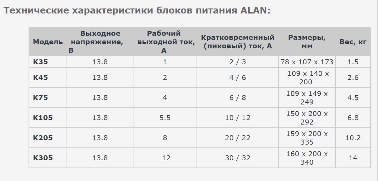

Как правило трансформаторные блоки питания для радиостанций не могу долгосрочно выдавать тот ток, который на них указан. Это маркетинговых ход.
БП Alan K-205 написано, что держит ток 20-22 А, но если взглянуть во внутрь. то увидим в выпрямителе диоды 1N5402 по 2 шт. в параллель, а эти диоды рассчитаны на ток 3 А, вот и получаем 6 А, да еще схема сложения по току и того всего 12 А. Вот такой ток сможет выдавать БП долгосрочно, при чем это будет практически на пределе. На самом деле на шильдике написано 8 А. Вам нужно долгосрочный ток 10-14 А, поэтому этот БП быстро выйдет из строя. Я думаю, что второй БП указанный в ссылке, такой же. В трансформаторных БП для непрерывной эксплуатации ток нужно делить пополам, поэтому если желаете применять трансформаторный БП, то нужен на 25-30 А. Лучше доработать импульсный БП, установить фильтры, сделать развязку, экранирование и т.д. и т.п.
Спасибо за ответ! Да, все так и есть, нашел таблицу по характеристикам БП ALAN, там все так, как вы и написали.
Screenshot_444.jpg [ 97.8 Кб | Просмотров: 11368 ]
Но не очень понятно, кратковременный (пиковый) ток, насколько он по времени может быть кратковременным?)

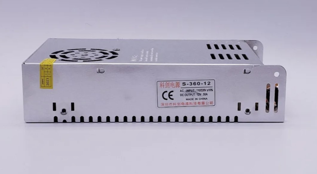

По поводу импульсного БП - есть какие-то готовые решения по доработке, имею ввиду фильтра, развязку и экранирование? В наличии вот такой китайский импульсник:

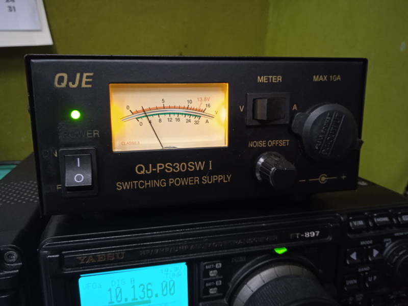

СообщениеДобавлено: Вт 12 мар 2024 10:40
7 лет у меня работает вот такой БП, не шумит, собран качественно, охлаждение динамическое, ни разу не подвёл.
IMG_20240312_093327_измен.размер.jpg [ 112.68 Кб | Просмотров: 11203 ]

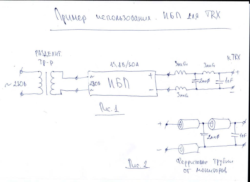

Вот такой и применяйте, только доработайте. Установите на выходе фильтр, схема и вариант реализации есть в разделе «наши самоделки», по сети питания сделайте развязку - трансформатор 230/230 В, можно сделать из ТА-262, соединив все обмотки последовательно на одной катушке и на другой так же, получится связь, только через сердечник, хороший получается фильтр от помех по сети.
 Заголовок сообщения: Re: Выбираю трансформаторный БП для TRX
СообщениеДобавлено: Пн 25 мар 2024 14:10
Вот приблизительная схема реализации БП для TRX.
бп для трансив.jpg [ 152.17 Кб | Просмотров: 10878 ]
Спасибо большое!

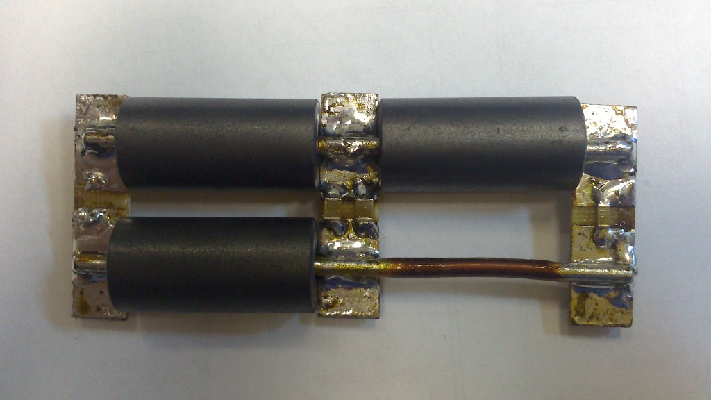

Вопрос: ферритовые трубки от мониторов: через них просто продет кабель или там есть какая-то намотка?
Радиопоход

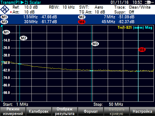

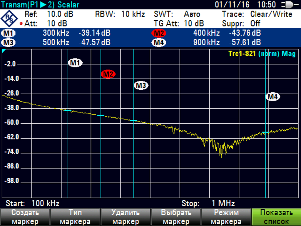

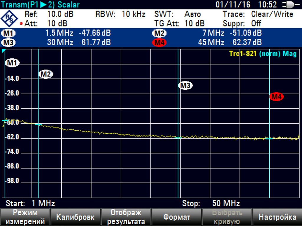

СообщениеДобавлено: Вс 07 апр 2024 11:49
Достаточно продеть провод через трубку. На фото конструкция и АЧХ.
