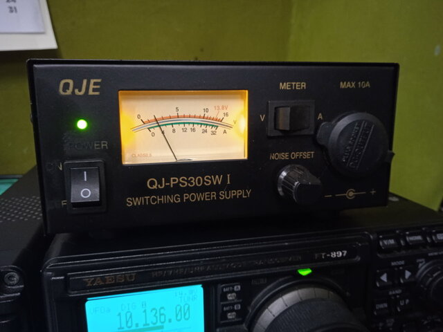

7 лет у меня работает вот такой БП, не шумит, собран качественно, охлаждение динамическое, ни разу не подвёл.

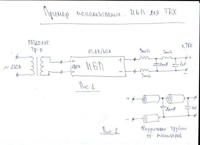

Вот приблизительная схема реализации БП для TRX.
Спасибо большое!
Вопрос: ферритовые трубки от мониторов: через них просто продет кабель или там есть какая-то намотка?

СообщениеДобавлено: Вс 07 апр 2024 11:49
Достаточно продеть провод через трубку. На фото конструкция и АЧХ.
