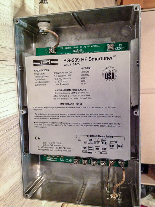

Здравствуйте всем!
Вопрос прежде всего к уважаемым Кв-шникам.
Есть внешний тюнер SG-239 безкорпусной, решил его оформить в герметичный корпус и возникла загвоздка такая, как подключить и правильно состыковать "землю". в данный момент, как видно на фотографии земля от трансивера есть на корпусе тюнера и на самой коробке, но нет на выходе с тюнера (земли не "звонятся ни при выключенном тюнере, ни при включенном") Как Быть???
1.Следует ли заземлять холодный выход с тюнера на корпус или пустить его через проходной изолятор?
2. следует ли отделить "землю" от самого тюнера?
3 . еще какие правильные варианты?
PS снизу разъем so-239 вход с трансивера, также еще будет вход питания 12 вольт его минус звонится с 50 омной землей
PS антенны буду использовать луч с противовесами, либо диполь, возможно рамка. по поводу неряшливого соединения контктов не пинайте, никак не могу по близости найти в продаже кабельных наконечников)))

RF GROUND для кого написано?
Решение:
1) оба входа сверху (горячий конец и "RF ground") изолировать от корпуса. К ним подключить плечи диполя или рамки.
2) корпус тюнера соединить с оплёткой коаксиального кабеля внизу у _выхода_ SG.
3) ниже на кабеле снижения сделать запорный дроссель (в виде бухты кабеля), чтобы предотвратить излучение оплётки коаксиала.

Владимир, понятно, значит изолировать от корпуса все RF горячий и холодный. Внешний корпус соединен с оплеткой у входа коаксиального кабеля.
А теперь возник другой вопрос , как сделать стекание статики? Если это будет не замкнутая антенна? Горячий и граунд пустить через 100 ком резисторы на корпус и соотсветсвенно статика будет стекать на корпус радиостанции?))) что-то подсказывает, что это не верный вариант

Сообщений: 2832
Откуда: город на Неве, В.О.
GROUND-то зачем землить через резистор? Данный тюнер- несимметричная система, поэтому можете смело эту клемму подключать к металлическому корпусу. Что касается "стекания" статики, то я не думаю, в этом есть необходимость, мало того-этот метод, имхо, может ввести "мозги" устройства в заблуждение на предмет истинного сопротивления подключенной нагрузки.

Сообщений: 273
Резистор для стекания статики ставить не нужно, т.к. в схеме измерения согласования есть трансформатор, через обмотку которого есть заземление по постоянному току.

Сообщений: 88
Откуда: C-ПБ
RA1AMW писал(а):
RA1ASK
А металлический корпус для SG-239 от чего?
Василий, корпус алюминиевый покупной Gainta b019.
Игорь, читал. Описано как соединять землю по дефолту итд.оописан вариант с ведром, в виде защиты от осадков)))) Но не описан вариант, если устанавливать в мет. корпус. Буду пробовать оба варианта, в данный момент все земли соединены вместе, аппаратура не " кусается" по шумам практически одинаково, заземление сделано в мет. арматурину на балконе.

У меня, как и у Игоря RV1CJ СУ SG-230
Установлен на крыше, в основании 8 метрового штыря.
Я по началу подключал противовесы.
Но мне посоветовали не мается с ними и подключить на контур заземления дома.
Антенна строиться от 1,5 - 30 мГц.
На 160 и 80 метров конечно работает не эффективно, но тем не менее есть QSO с 3-6 районами.
Основная проблема это гидрометеориты.
В связи с этим, я разрезал 10 л пластиковую канистру и накрыл сверху.
А где в Питере покупали этот корпус Gainta b019, в ПЛАНАРЕ?
P.S. не забудьте сделать снизу сливное отверстия для конденсата 3-5 мм

Сообщений: 88
Откуда: C-ПБ
Да, я в целом так и думаю оставить подключенным на контур все земли, надежнее от грозы, пускай если токо аппаратура сгорит а не в дом( дачу) или квартиру уйдет. Корпус брал к сожалению в чипе, так как планар работает только с юриками, так что если есть возможность брать по безналу, то берите у них.
