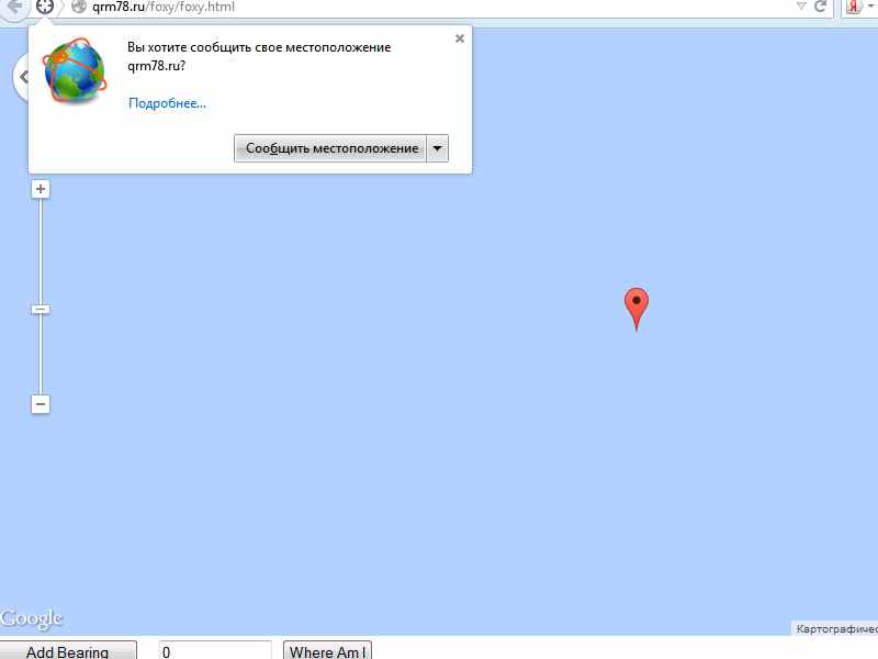

по второй ссылке карта не загрузилась. или местоположение не определило (окно с запросом разрешения было) либо ещё что то
 Заголовок сообщения: Re: Программы для пеленгации в Android, iPhone, Windows
СообщениеДобавлено: Пт 19 дек 2014 01:24
На второй карте надо дать разрешение определить своё местоположение.
После этого всё будет.

при нажатии на кнопу метка исчезает и всё.
грабли с картой.jpg [ 17.41 Кб | Просмотров: 20402 ]
СообщениеДобавлено: Пт 19 дек 2014 02:00

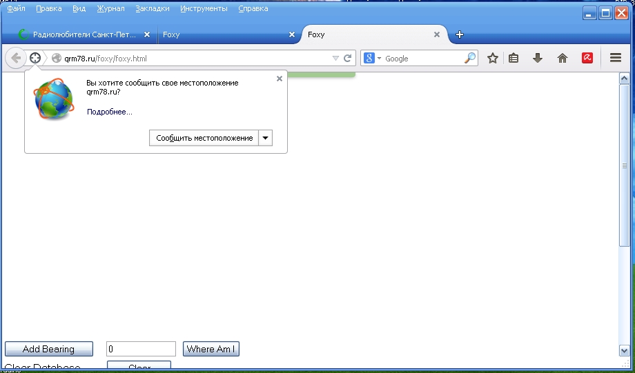

в итоге вышло так. запускаем карту, нажимаем 2 раза сообщить, смотрим синий экран, нажимаем энтер, страница перегружается, и далее отрисовывает карту. почему то так.

Работает в Мозиле.
В IE7 IE8 не работает, есть ошибка.
СообщениеДобавлено: Пт 19 дек 2014 02:02
в мозилле.

СообщениеДобавлено: Пт 19 дек 2014 02:11
по определению местоположения получаем нулевые координаты. это в море на экваторе.
попробуй кнопку нажать (внизу) - он меня приводит в центр Петербурга.
там и работаем. либо уменьшаем масштаб и видим землю.

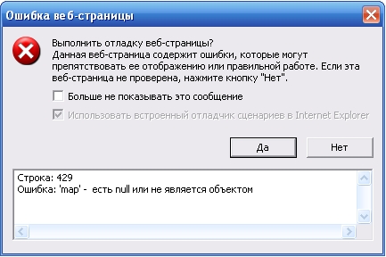

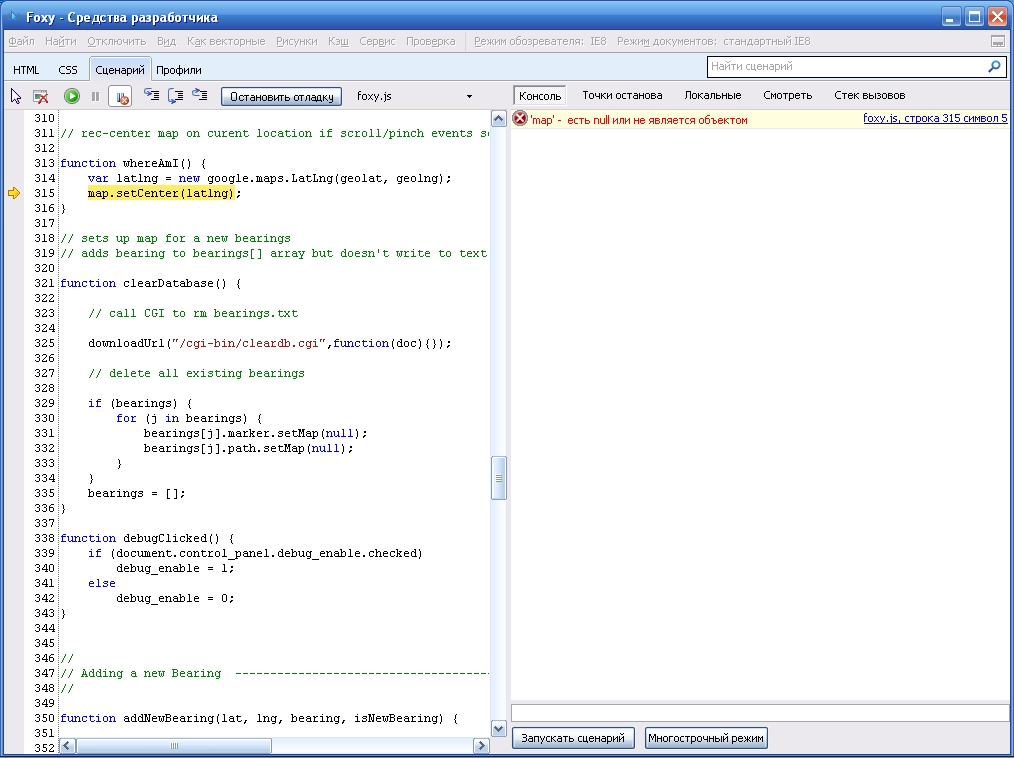

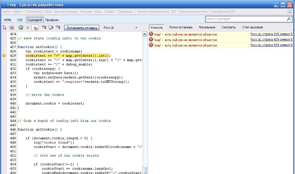

СообщениеДобавлено: Пт 19 дек 2014 03:05
foxymap1.JPG [ 116.67 Кб | Просмотров: 20398 ]
А это ошибки в IE
foxymap_err1.JPG [ 74.47 Кб | Просмотров: 20398 ]
foxymap_err1b.JPG [ 294.13 Кб | Просмотров: 20398 ]
foxymap_err2.JPG [ 69.81 Кб | Просмотров: 20398 ]
foxymap_err2b.JPG [ 270.78 Кб | Просмотров: 20398 ]
