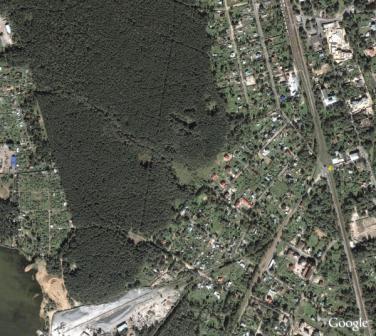

Информация для Охотников:
Карта местности:
start.jpg [ 34.63 Кб | Просмотров: 6144 ]
К сожалению качество посредственное,
Но для истинных охотников могу выслать по Е-mail c хорошим разрешением файл размером 3 мб.
Точка старта, справа, посередине. Обозначена желтым пятном.
По легенде, точкой старта является переезд рядом с железнодорожной платформой ШУВАЛОВО-ОЗЕРКИ.
Там есть возможность оставить машину и начать активный поиск.
Для тех, кто едет без машины, можно воспользоваться общественным транспортом до М Удельная. далее маршрутка 243 доехать угол Щербакова и Новоколомяжский. Или М СТАРАЯ ДЕРЕВНЯ далее маршрутка 179А (именно А) так же до Щербакова и Новоколомяжский.
Старт вдоль Детской железной дороги. Строго на север.
Или с Финляндского вокзала до станции ШУВАЛОВО-ОЗЕРКИ (Следующая станция после Удельной)
Радиус поиска 1 км в лесополосе находящейся в западном/северозападном направлении и ограничивается лесополосой которая хорошо видна на снимке.
Лиса будет вещать на частоте 144.900
Позывной DE 000000 (шесть нулей) каждые 5 мин.
К сожалению с бакеном подготовиться не успел. :(
Но для владельцев YAESU бонус. :D
т.к. станция будет работать в режиме ARTS в DCS режиме 073
Частота передачи 25 Сек.
Хотя, бонус сомнительный. :wink:
т.к. реальной помощи вряд ли это даст.
Антенна на передачу с вертикальной поляризацией.
Мощность 5 Вт.
Связь для оперативного обмена на частоте репитера, запасная частота 434.550 мГц и непосредственно на частоте лисы 144.900.
