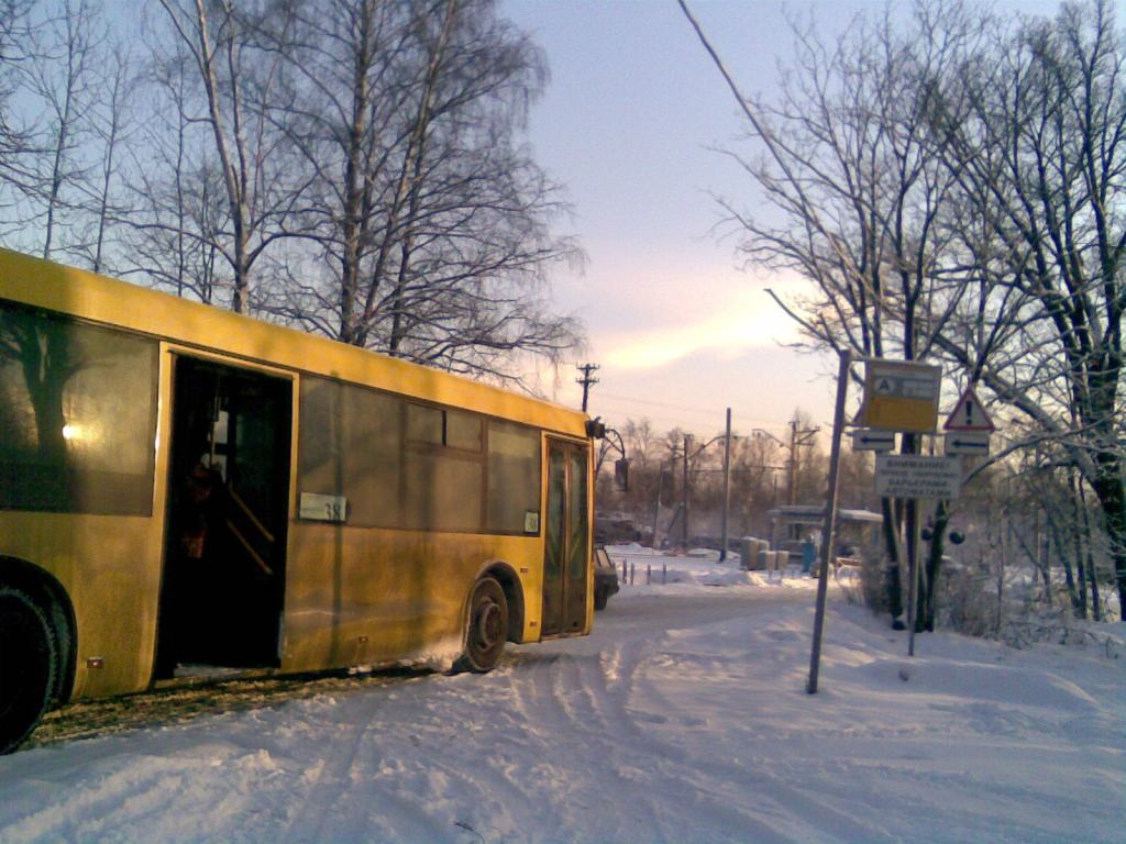

Точка старта:
Кстати еще один способ добраться до нее общественным транспортом.
Автобус №38 от станции метро Удельная остановка прямо у переезда:

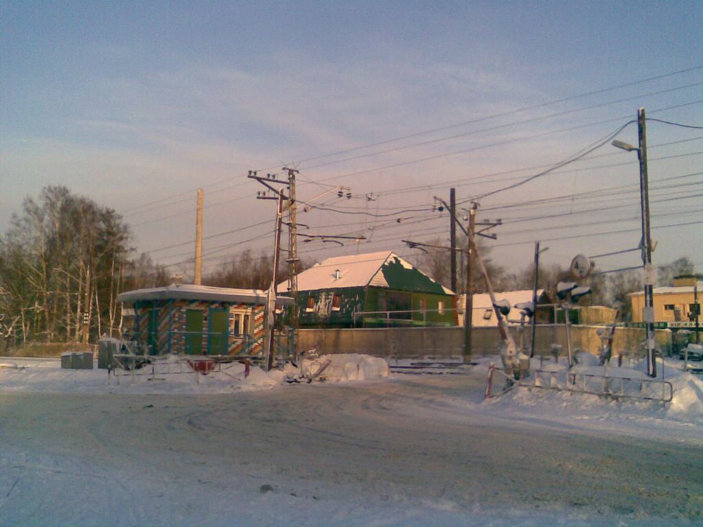

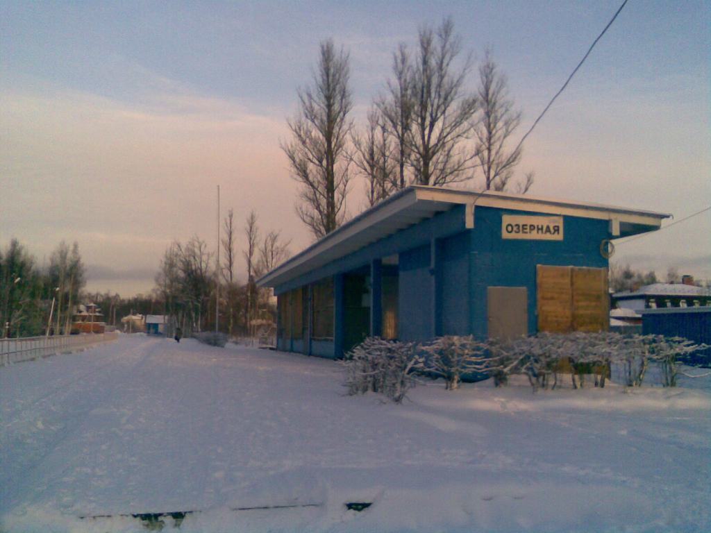

Если все же кто то поедет от перекрестка Новоколомяжский/Щербакова,
Как Я писал ранее. Выходите на детскую жел.дорогу здесь:
И строго на север 1 км до следующей станции:
Она почти рядом с переездом где точка старта.
