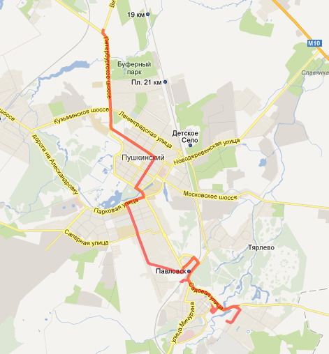

Похвастаюсь нашим маршрутом движения зафиксированный логером .....
От первого пеленга до лисы.
Есть некая степень "повезло".
Fox2013-01m.jpg [ 62.07 Кб | Просмотров: 14009 ]

RA1AMW писал(а):
Есть предположения из за чего мог так исказиться стартовый пеленг? Возможно на этом пеленге мог внести ошибку Вантовый мост.
Жаль не сравнить теперь влияние поляризации на ошибку определения правильного пеленга.
Да. Практически рядом с направлением пеленга был высотный дом, который закрыл азимут 180 видимо, и направление оказалось чуть в стороне на восток. Ну, и возможна ошибка компаса.
Фигня всё это. Всё банально просто.
Совместно с Никитой RA1AO проработали стартовый пеленг.
На самом деле азимут составил 182 градуса. Ошибка от истинного на лису составило 4 градуса (186 гр.) и то из-за помехи высотного дома.
Причина ошибки, - наводки на компас.
