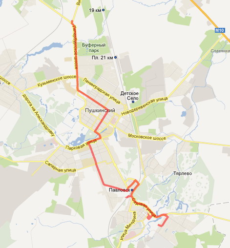

Похвастаюсь нашим маршрутом движения зафиксированный логером .....
От первого пеленга до лисы.
Есть некая степень "повезло".

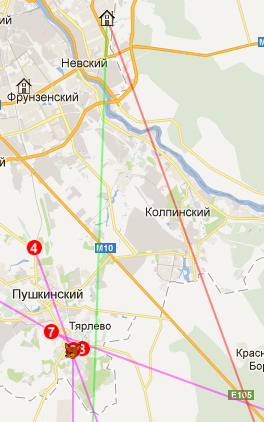

RA1AMW писал(а):
Есть предположения из за чего мог так исказиться стартовый пеленг? Возможно на этом пеленге мог внести ошибку Вантовый мост.
Жаль не сравнить теперь влияние поляризации на ошибку определения правильного пеленга.
Да. Практически рядом с направлением пеленга был высотный дом, который закрыл азимут 180 видимо, и направление оказалось чуть в стороне на восток. Ну, и возможна ошибка компаса.

RV1CJ писал(а):
Не забывайте что магнитное склонение 10 гр и стартовый пеленг 150 гр при наложении на карту превращается в 160
Уверен?
А не 140гр.

Смена поляризации пеленгатора как раз помогала для дополнительного ослабления сигнала передатчика.

У меня азимут уже с учтенным магнитным склонением (цифровой компас в часах)
Или Вантовый мост, или ТЭЦ-22.
До Лиса не добрались. Единственный пеленг, который успели засечь на UHF, был взят от Купчинской развязки и составил 60 градусов, т.е на Рыбацкое / Новосаратовку.
Кстати, судя по http://twitter.com/RA1AMW/status/292554 ... 20/photo/1 мы не одни взяли отражёнку с этой точки.
Да, так оно и было. Жаль, что вы не продолжили Охоту!
Фигня всё это. Всё банально просто.
Совместно с Никитой RA1AO проработали стартовый пеленг.
На самом деле азимут составил 182 градуса. Ошибка от истинного на лису составило 4 градуса (186 гр.) и то из-за помехи высотного дома.
Причина ошибки, - наводки на компас.
