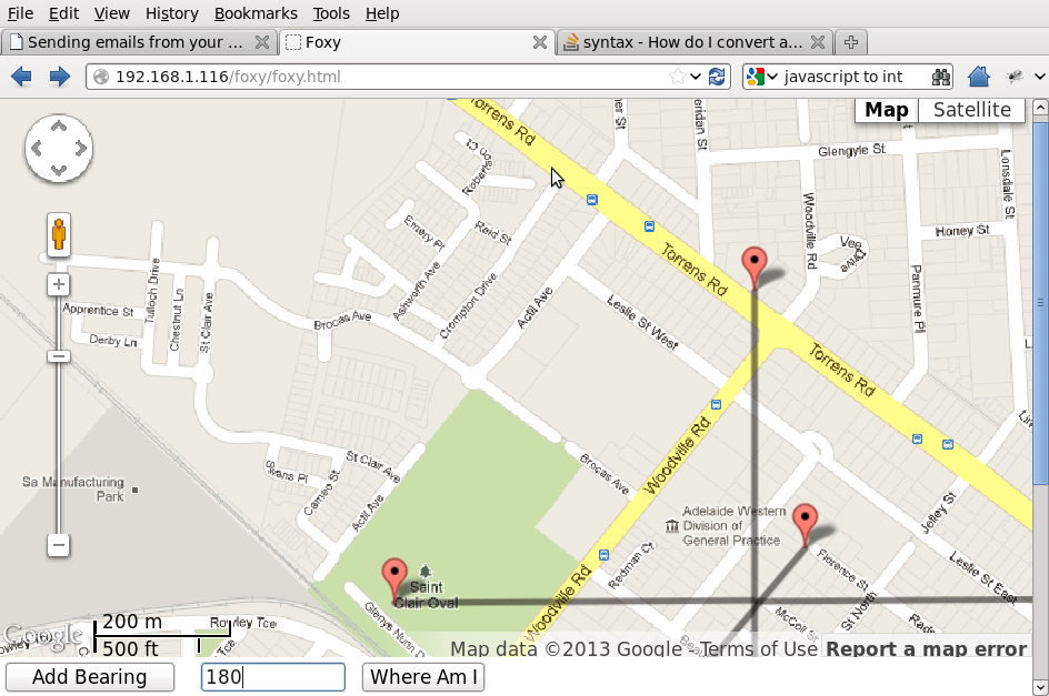

Можно сделать локально на Cookie + JS, в расчёте на одного пользователя. А можно "многопользовательский интерфейс" на сервере + СУБД. В Foxy база данных пеленгов лежит в виде текстового файла на сервере, и это файл надо тереть, если хотим начать поиск лисы с начала. Я бы запустил для начала эту готовую вещь, и если не устраивает, тогда ваял бы свой вариант.
https://github.com/shenki/foxy

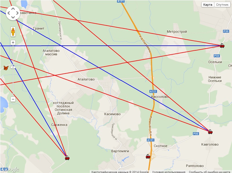

У меня скелет сделан по тому-же принципу.
данные заносятся в текстовый файл. Файл кладётся на сервер в каталог тега .html
HTML рисует пеленги на карте.
По сути надо переделывать в следующий алгоритм.
Интерфейс или устройство заносит данные в базу SQL. В том числе, частоту, дату, пользователь.
При вызове карты по фильтру частота, дата, пользователи - формируется файл с персональным именем, который и отображается на карте. Обновление файла при открытой карте раз в 1-5 минут. На ней-же отображается позиции группы по фильтру.
В теории можно и цветные круги по уровню сигнала.
По ссылке скачал, поставлю, посмотрю.
Вечером открою доступ к своей карте с пеленгами охоты

Дополню.
Мой вариант делался давно, и использует функции устаревшей 2 версии API.
В версии указанный Володей используется 3 версия API.
Да и интерфейс уже есть.
Вечером попробую запустить.
foxy_screenshot.png [ 232.4 Кб | Просмотров: 38315 ]

Map_fox.jpg [ 136.51 Кб | Просмотров: 38310 ]
 Заголовок сообщения: Re: Программы для пеленгации в Android, iPhone, Windows
СообщениеДобавлено: Пт 19 дек 2014 00:50
моя карта последней охоты:
http://qrm78.ru/azimut.html
сервис требует доработки:
http://qrm78.ru/foxy/foxy.html
