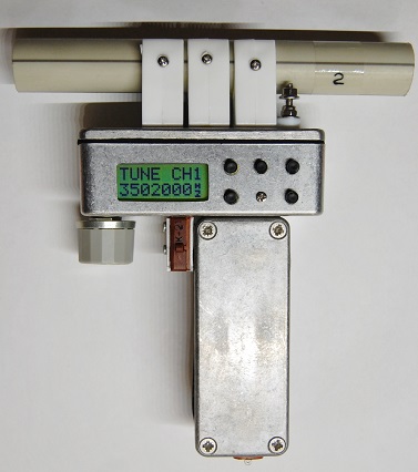

Пеленгаторы DRX80M4 и DRX80М5
ТТХ:
Частотный диапазон 3.495....3.650МГц
Чувствительность на уровне 2-3мкв
Полоса пропускания около 4КГц
ПЧ 455КГц
Внеполосное затухание до 60дб
Диапазон регулировки усиления около 100дБ
Базовая антенна ферритовая 400НН, сменная, те возможна установка
рамочной антенны или ферритовой антенны 600НН повышенной чувствительности.
Краткое описание внутренностей:
Входной каскодный МШУ nхBF998+BFR93
Автоподстройка входного контура варикапом
Преобразователь/ГУН ключи 74нс4066
УПЧ Каскодный BF998+2n2222
телеграфный детектор J310
АМ(тон) детектор Д9
УНЧ 2n3904
синтезатор, секундомер, тональный модулятор на MEGA168

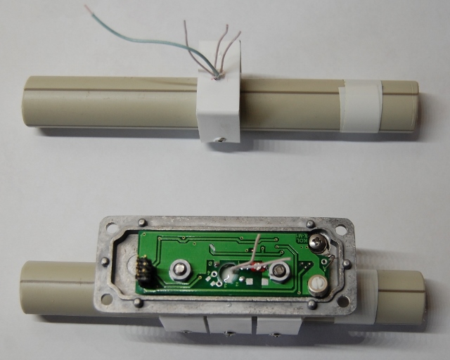

Антенна ферритовая. В базовом исполнении ферритовый стержень M400 8х140, однообмоточная, мгтф 28вит с шагом 1.5....2мм. Поверх обмотки экран с зазором.
Катушка связи (усилитель от штыря) - 1вит. Штыревая антенна активная, на КП303/BF245.
Резонансный контур антенны образован подстроечником 5-20 и варикапной матрицей KBC111.
Управляющее напряжение в диапазоне 2...3В образует подстройку контура в пределах 3.5...3.6МГц.
УВЧ каскодный 2...4шт BF998 запараллелены (количество подбирается) и BFR93/KT368.
Управление усилением по 2му затвору и базе. Нагрузка УВЧ - трансформатор смесителя.
Настроенная ферритовая антенна эквивалентна по чувствительности рамке диаметром 22см.
Более чувствительна ферритовая антенна с двумя симметричными обмотками (на феррите 10х200) с аналогичными параметрами, на довольно трудоемка в изготовлении и настройке. Нагрузкой балансного УВЧ является симметричный трансформатор. Таковая антенна уже догоняет по чувствительности рамку диаметром 30см. Дальнейший прирост чувствительности дает импортный стержень 10х200 с проницаемостью 900НН.
Наращивание количества стержней так же дает прирост чутья, но и массы/габаритов тоже.....
Еще один метод так же дает эффект - два стержня 8х80 склеиваются торцами через тонкую фторопластовую шайбу, от центра в разные стороны в одном направлении наматываются две одинаковые обмотки, центральные провода спаиваются вместе, концы с экраном. Настойка в резонанс одинаковым сматыванием витков и подстройкой котнура. Антенна более широкополосна в сравнении с одинарной обмоткой. Конструктивно антенна упакована в ПВХ трубу Д20. Залита каучуковым компаундом сурэл.

фото.....
