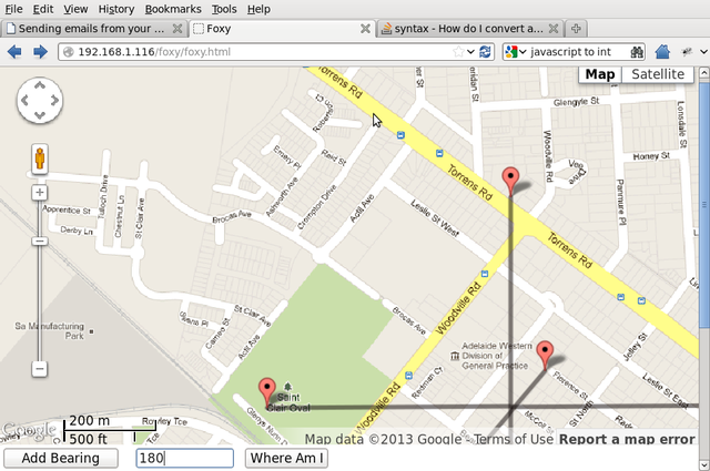

Можно сделать локально на Cookie + JS, в расчёте на одного пользователя. А можно "многопользовательский интерфейс" на сервере + СУБД. В Foxy база данных пеленгов лежит в виде текстового файла на сервере, и это файл надо тереть, если хотим начать поиск лисы с начала. Я бы запустил для начала эту готовую вещь, и если не устраивает, тогда ваял бы свой вариант.
https://github.com/shenki/foxy

Дополню.
Мой вариант делался давно, и использует функции устаревшей 2 версии API.
В версии указанный Володей используется 3 версия API.
Да и интерфейс уже есть.
Вечером попробую запустить.
foxy_screenshot.png [ 232.4 Кб | Просмотров: 37859 ]

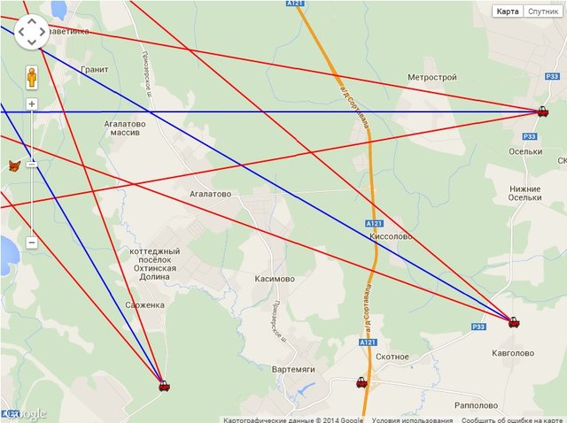

Map_fox.jpg [ 136.51 Кб | Просмотров: 37854 ]
 Заголовок сообщения: Re: Программы для пеленгации в Android, iPhone, Windows
СообщениеДобавлено: Пт 19 дек 2014 00:50
моя карта последней охоты:
http://qrm78.ru/azimut.html
сервис требует доработки:
http://qrm78.ru/foxy/foxy.html
