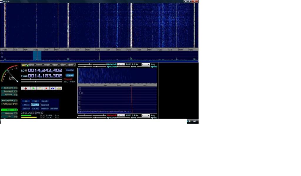

Моя картинка спектра 20 м диапазона.
Обсуждаемый QRM наблюдаю уже несколько лет.
Заметно только когда диапазон закрыт.
Во время прохода мало заметно на фоне работающих станций.

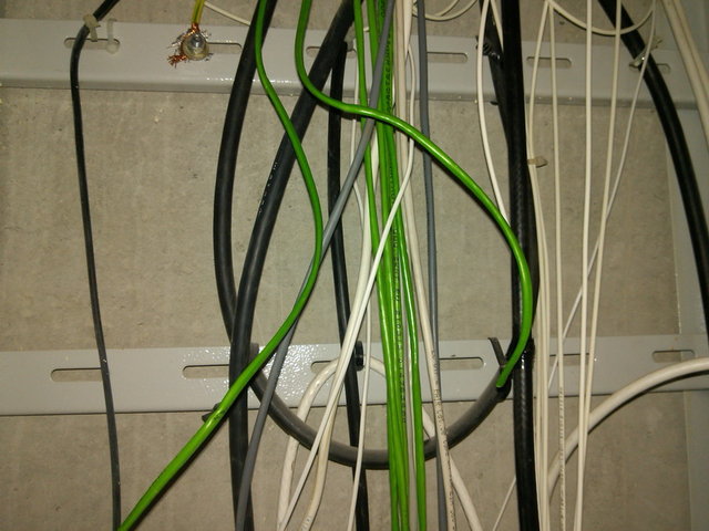

Всё дело в экономии. Провайдер экономит на всём. В Сертолово у меня лежала витая пара рядом с шеком - помехи отсутствовали. В Осинке изначально тоже по проводам инет был - помех небыло. Сейчас пользуем всем домом волокно. Пришёл новый провайдер месяц назад - начались проблемы. Что характерно: провайдер Интерзет - у знакомого в соседнем доме практически не слышно помех, у меня проходят с уровнем до +10. Вся проблема в оборудовании провайдера и косорукости монтажников. ИМХО! На картинках скрутки и болтаюциеся концы....это новый провайдер.
IMG_20150118_115030_измен.размер.jpg [ 171.49 Кб | Просмотров: 11412 ]

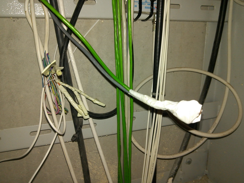

появилась болтающаяся проводка....хотя по телефону меня уверяли в квалифицированности монтажников и строгом соблюдении норм и стандартов.
IMG_20150118_115048_измен.размер.jpg [ 172.34 Кб | Просмотров: 11410 ]

Я 4 года пытаюсь повысить качество монтажных работ, но увы, пока всё тщетно. С этим сталкиваются все операторы, кто пытается повысить качество, кто на это не обращает внимания. Описывать долго не стану, скажу лишь, что это чистейшей воды человеческий фактор, завязанный в основном на оплату труда монтажников. Бороться очень трудно. Даже квалифицированные монтажники склонны разводить колхоз в сетях ради быстрого выполнения нарядов. Вторым концом эта проблема упирается в финансы. В одном доме 2 года назад по моему проекту была сооружена Ethernet сеть, которая технически должна исключать подобное, что показано автором топика на картинках. Эксперимент удался, однако стоимость такой сети увеличивается в более чем 2 раза. Так что, либо операторам кабельных интернет сетей надо осваивать оптические технологии, как это сделал Ростелеком, либо увеличивать затраты на строительство/реконструкцию текущих.
Скорее всего провайдер использует дешёвое сетевое оборудование, в купе с бесконечными скрутками кабелей это может давать такие помехи.

Сегодня приезжали товарищи, сделали замеры. Помеха лезет от труб отопления и розеток в квартире, ЩРа в подъезде, и "соплей" провайдеров. На тех. этаж к хабам и свитчам не попасть, только с разрешения инженера УК "Сплав-Т". Вот как-то так. :D

Я на цифры ихнего аппарата особо не смотрел , но на диаграмме пики явно выраженны до +37 Дб относительно шума на сканируемых участках, показания зафиксированны. Фонят розетки, фонит труба отопления, проводка в щитках. Добраться до оборудования провайдера не получилось, ибо ключ не дают. Отсюда вывод: проблема есть - но провавйдер не установлен.
