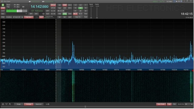

Около 2-х недель на севере города, Парголово - Осиновая роща, присутствует помеха на частотах:14.028 , 14.089, 14.150, 14.181, 14.211, 14.272, 14.333, 14.394 мГц.
Прослушивается USB, LSB, FM, PKT, с полосой в 3 - 4 кГц. В SSB в виде тонального сигнала, в FM и PKT в виде несущей. Тональная с уровнем S 7-9, несущая S +++.
Пик уровня приходится на частоты вне любительского диаппазона -13.558, 13.600, 13.609, 13.630, 13.661, 13.668, 13.698, 13,719, 13,763. Также замечены "хвосты" помехи на 80, 40, 30 метрах.
Кто ещё видит эту помеху?

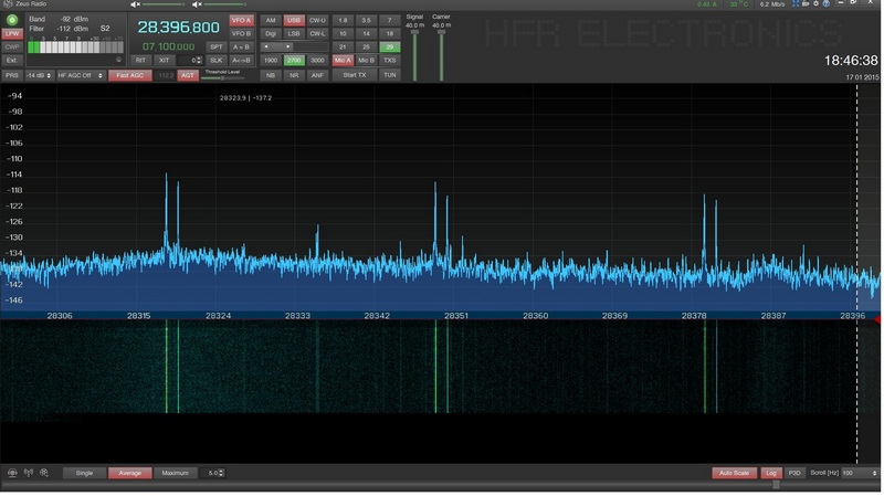

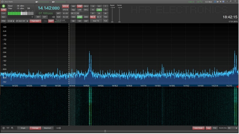

Не парьтесь, везде она свистит.
28МГц.jpg [ 91.84 Кб | Просмотров: 15939 ]
14МГц.jpg [ 104.08 Кб | Просмотров: 15939 ]

Азимут на сетевые (LAN) подключения, оно везде.
 Заголовок сообщения: Re: Помеха на 20 метрах.
СообщениеДобавлено: Вс 18 янв 2015 12:44
Да, скорее всего это так. К нам пришёл Inter Zet , широкополосный скрутки на соплях, проброшен не экранированной 4-х проводкой. Слушал Дэгеном в щитке, фонит с зашкалом. тел. 640-5-640. Позвонил, описал проблему, жду звонка от ихних Гуру!
