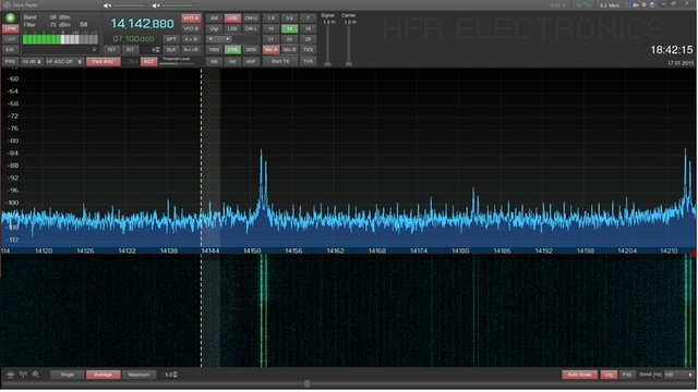

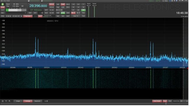

СообщениеДобавлено: Сб 17 янв 2015 22:53
Не парьтесь, везде она свистит.
28МГц.jpg [ 91.84 Кб | Просмотров: 15760 ]
14МГц.jpg [ 104.08 Кб | Просмотров: 15760 ]
 Заголовок сообщения: Re: Помеха на 20 метрах.
СообщениеДобавлено: Сб 17 янв 2015 23:21
А что это? Азимут какой?
СообщениеДобавлено: Сб 17 янв 2015 23:55
Азимут на сетевые (LAN) подключения, оно везде.
СообщениеДобавлено: Вс 18 янв 2015 12:44
Да, скорее всего это так. К нам пришёл Inter Zet , широкополосный скрутки на соплях, проброшен не экранированной 4-х проводкой. Слушал Дэгеном в щитке, фонит с зашкалом. тел. 640-5-640. Позвонил, описал проблему, жду звонка от ихних Гуру!
