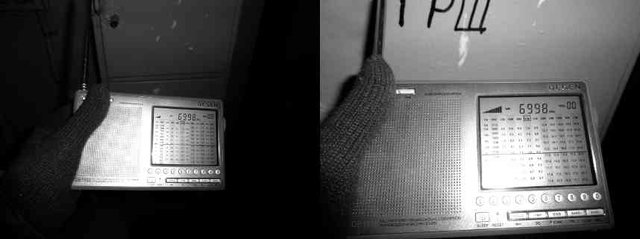

На фотографии -- уровень помехи от ГРЩ в моем подъезде.
grsh.jpg [ 22.58 Кб | Просмотров: 16816 ]
Странно, но в позапрошлых днях активности "Блокада" работал на 7 МГц LSB, теперь в LSB не слышу ни одной станции, принимаю только телеграф (CW). От соседнего дома аналогичной серии, куда ходил с приемником, подобной помехи нет.
Соединение корпуса трансивера с нулевым проводом в розетке никак не сказывается на уровне помехи. Это именно радио помеха, её ловит приёмник с батарейным питанием.

Сегодня было хорошее прохождение. Уровень шума эфира S6 и станций S9. Но поздним вечером, когда сороковка "увядает", действительно на КВ не слышно почти ничего. Сказывается Fof2 = 2 МГц. В 2012-2013 был максимум солнечной активности, а сейчас почти минимум.
Что касается электрической сети, перепроверил, шумит не счётчик, а будка ГРЩ. Самые сильные помехи на СВ на 600-1000 кГц. Шум однотонный, хрипящий тон 50 Гц не зависит от частоты VFO.

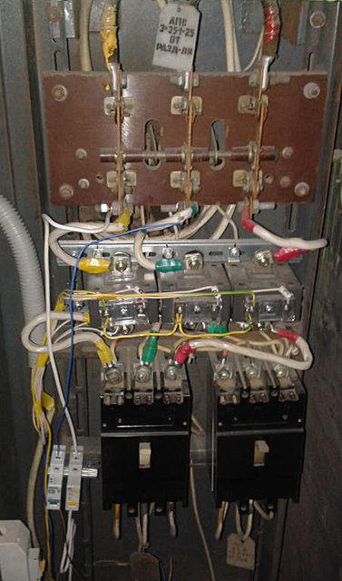

Посмотреть-бы , что внутри ГРЩ... Может там установлен мощный импульсный БП 220\36 В для питания освещения подвала и\или чердака? , или там сам корпус ГРЩ не заземлён , трансформаторы тока подключённые к счётчику типа "меркурий".
(сам работаю электриком , и не пойму ,что там может быть поставлено такое , что помеху на 1 мгц даёт)

Если есть доступ в щитовую - заменить этот блок на трёхкопеечный . Обычный датчик осещённости. Реле там неслабое - подъезд (10) лампочек потянет.
Если так -никак , попробовать фильтр по питанию этого блока поставить , ну и ещё раз проверить заземление самого щита ГРЩ. Т.е. посмотреть экранировку. Бывает сам щит заземлён . а дверца нет(при монтаже забыли провод, соединяющий корпус и дверцу, поставить)

Сообщений: 2301
Да там стопудово просто стоит мелкий китайский БП, который питает всю эту фигню с управлением светом.

Попросил сфотографировать щит изнутри у работника, который его обслуживал. Как видно, никакого БП внутри нет. (Распределительный щит - это главный выключатель дома). По поводу помех - я показал Деген, он сказал, что, "Через ГРЩ проходит значительная нагрузка от всего дома". Таким образом, виной всему ток ВЧ пульсаций от нелинейных потребителей (энергосберегающих ламп, импульсных БП), который не нормируется. Прошу закрыть тему.

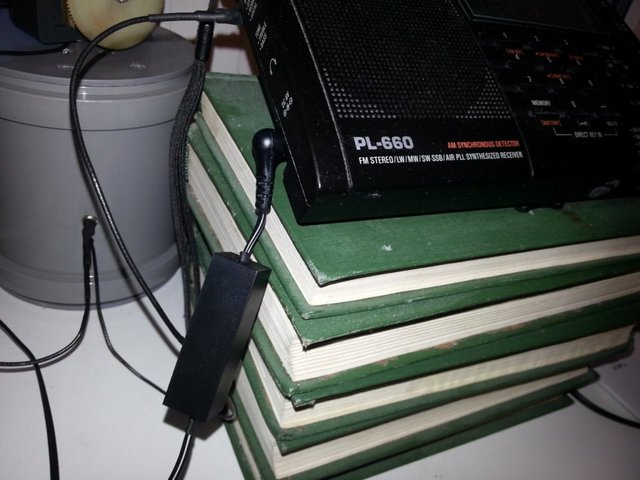

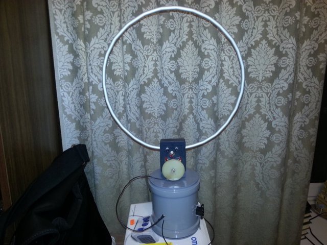

А тема-то интересная! Знаете, у меня тоже мой PL-660 трещал ого как, когда я его эксплуатировал со встроенным штырем. Особенно усиливался треск при использовании трубы центрального отопления в качестве заземления (а трубы заземлены, и сеть у нас в домах с "глухозаземленной" нейтралью). Ну так вот и помеха эта лезет очень хорошо. Треск многократно усиливался даже при переключении с батарейного питания на штатный БП. Как выкрутился: во-первых, разрезал питающий провод у самого разъема с сделал фильтр - в каждый провод по дросселю ДМ 250 мкГн, на входе и на выходе по конденсатору К10-17б 0,22 мкФ (этим отсек ВЧ составляющую по питанию). И второе - сделал рамочную антенну (в журнале "Радио" за 2015 год). Эфир сразу ожил и стало очень чисто. Есть, конечно, неудобство - при смене диапазона приходится настраивать в резонанс КПЕ, но это беда небольшая.
