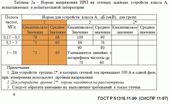

Сообщений: 4145
UA1ZLR писал(а):
Есть какие то нормы?
ГОСТ Р 51318.11-99 (СИСПР 11-97)
1) Нормы в диапазоне 0.15-30 МГц есть только для индустриальных радиопомех (ИРП) на зажимах устройства.
Комментарий к файлу: ГОСТ помехи
gost_emi.gif [ 14.61 Кб | Просмотров: 17177 ]

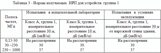

2) По электрическому полю 0,15-30 МГц на каком-либо расстоянии - норм нет.
Комментарий к файлу: ГОСТ излучение помех
fost-rassmotr.gif [ 8.46 Кб | Просмотров: 17177 ]
В ГОСТ Класс А, группа 1, измерительное расстояние 30 м,
дБ (мкВ/м) Полоса частот, МГц 0,15-30 - Норма излучаемых ИРП - На рассмотрении
ПОЭТОМУ, придётся отнести создающую помехи лампочку в лабораторию. :)
