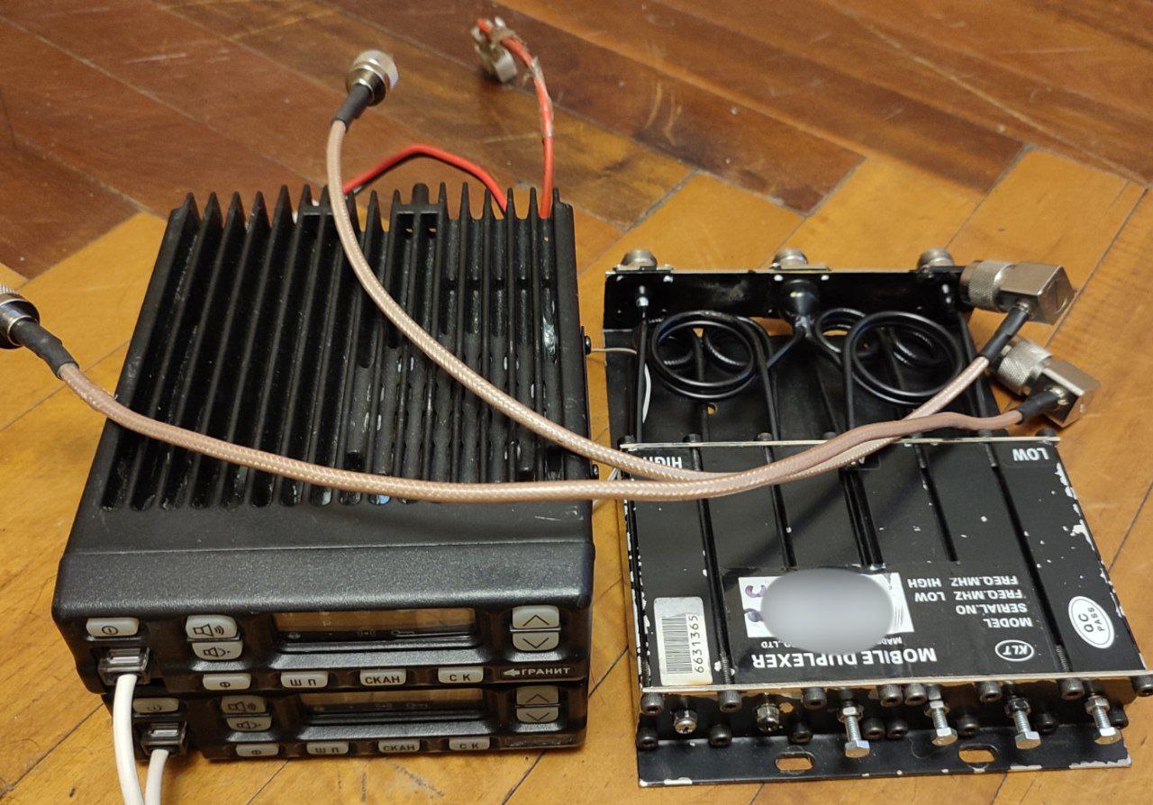

На всякий случай, меня зовут на Василий.
Второй момент, задачи из двух станций полноценный ретранслятор.
Комментарий к файлу: Вот на таких станциях.
Да, простите..на Василий. (а если серьёзно, поиск в гухель, хернЯ, Вашего имени не дал.)
Тем не менее, информации Вам дали достаточно. Вариант от Александра RD1AS, самый простой, и с исходником, в котором есть строчки о задержках, которые можно скорректировать под себя.
Успехов!
