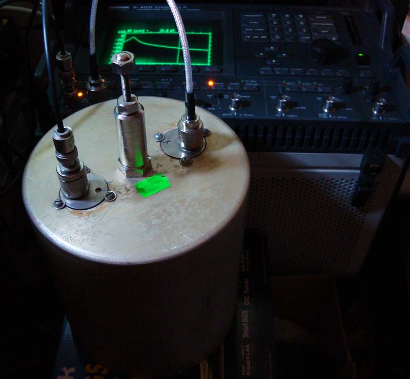

Сегодня установлена временная, отдельная антенна для передатчика.
Протянут временный кабель для неё.
Работы проведены в целях радиолюбительского эксперимента.
На следующей неделе будут проведены комплексные работы по модернизации антенно-фидерной системы.
 Заголовок сообщения:
СообщениеДобавлено: Ср 29 сен 2010 11:30
Установлена 4х петлевая дипольная антенна по приёму.
Установлен для тестирования по приёму 2 полосовых фильтра.
Ретранслятор начал работать более уверенно в условиях повышенных помех.
Ведутся работы по модернизации фильтров.

Сигнал RU1 на передачу очень мощный, но в том месте где R7 идеально принимает 5Вт, RU1 с трудом открывается от моих 10Вт. Проверял на 2 антенны (направленную Яги и колинеарную - КСВ<1.2). Налицо несоответствие мощности передатчика и чувствительности приёмника.
Возможно, свою лепту вносит особенность диапазона 70см, загруженного сигнализациями. Может шумодав RU1 затянут или действительно мои антенны не очень... Хотя Линк LPDNET SP-483 открываю, он расположен дальше.

Володя, там ещё очень сильный фазовый шум на этом диапазоне от соседей. И тем не менее, в городе особых альтернатив по высотным местам нет,... пока нет.

RU1 пока вытянут на такой уровень. Вытянуто фильтрами (ранее было совсем плохо).
На подходе ещё фильтры. Куплю на кровные. нужно как минимум к 6 банкам ещё 2 и предусилитель.. Но это мой вопрос.
Ретранслятор пока не модернизирую, нужно R7 вывести на штатный режим.

Вот такие баночки надо ставить.
Filtr434_01.jpg [ 73.85 Кб | Просмотров: 33724 ]

Это не то, что мы с тобой обменяли?
Да, и при настройке, откажись от дешевых переходников - картину могут реально испортить.
