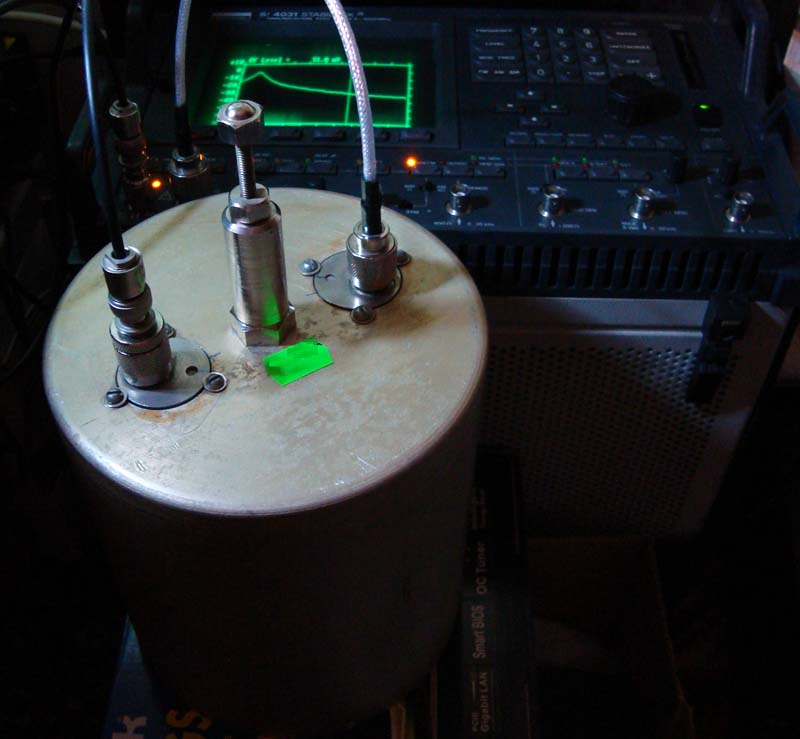

RD1AS писал(а):
В том-же месте установлен и RU1
Сигнал RU1 на передачу очень мощный, но в том месте где R7 идеально принимает 5Вт, RU1 с трудом открывается от моих 10Вт. Проверял на 2 антенны (направленную Яги и колинеарную - КСВ<1.2). Налицо несоответствие мощности передатчика и чувствительности приёмника.
Возможно, свою лепту вносит особенность диапазона 70см, загруженного сигнализациями. Может шумодав RU1 затянут или действительно мои антенны не очень... Хотя Линк LPDNET SP-483 открываю, он расположен дальше.

СообщениеДобавлено: Пн 28 фев 2011 23:44
RU1 пока вытянут на такой уровень. Вытянуто фильтрами (ранее было совсем плохо).
На подходе ещё фильтры. Куплю на кровные. нужно как минимум к 6 банкам ещё 2 и предусилитель.. Но это мой вопрос.

СообщениеДобавлено: Вт 01 мар 2011 00:09
Вот такие баночки надо ставить.
Filtr434_01.jpg [ 73.85 Кб | Просмотров: 33309 ]

Сообщений: 7603
Это не то, что мы с тобой обменяли?
Да, и при настройке, откажись от дешевых переходников - картину могут реально испортить.
