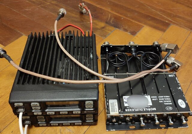

Добрый день товарищи.
Возникла задача, сделать аналоговый ретранслятор для коллег из соседнего региона, на двух Гранитах. Про частоты я промолчу это не имеет значения для рамки решения задачи.
Основная задача, это сделать задержку -- хвост и передачу индификатора ретранслятора.
Полистав разные источники, я не увидел какого-то готового решения или схемы чтоб можно было собрать на плате.
Если у кого есть подобный опыт, с удовольствием готов его перенять.

Но поиск продолжается, ибо данная схема не решает поставленных задач. Ну возможно я просто не до конца пока изучил возможности данной схемы.

Второй момент, задачи из двух станций полноценный ретранслятор.
Комментарий к файлу: Вот на таких станциях.
репа.jpg [ 220.79 Кб | Просмотров: 1907 ]

Были найдены еще несколько проектов по управлению репитерами.
Первый на ардуине. от yo3hjv
https://github.com/yo3hjv/Arduino-Repeater-controller
Вот сайт автора: https://yo3hjv.blogspot.com/2016/02/low-profile-duplex-uhf-repeater-for-ham.html?m=0
- И второй от этого-же автора))
https://github.com/yo3hjv/ESP32_Repeater_Controller?tab=readme-ov-file Уже на ESP32

Что-то не понятно, это ретранслятор радиолюбительский или левый?
Разноса 5 МГц в 145 МГц диапазоне нет.
