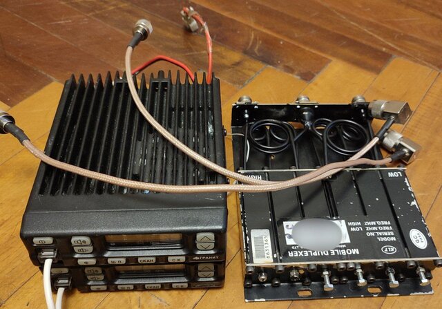

Добрый день товарищи.
Возникла задача, сделать аналоговый ретранслятор для коллег из соседнего региона, на двух Гранитах. Про частоты я промолчу это не имеет значения для рамки решения задачи.
Основная задача, это сделать задержку -- хвост и передачу индификатора ретранслятора.
Полистав разные источники, я не увидел какого-то готового решения или схемы чтоб можно было собрать на плате.
Если у кого есть подобный опыт, с удовольствием готов его перенять.

RK1AQ писал(а):
Где то встречал простую реализацию ретранслятора, и там эти задержки корректировались дискретными элементами.
Василий, а если попробовать кросбендовую рацейку для этих целей, вроде как у них можно регулировать задержки. Или на разных диапазонах нИзя?
вот можно почитать, старенькая тема https://vrtp.ru/index.php?showtopic=32659&st=0&
На всякий случай, меня зовут на Василий.
Второй момент, задачи из двух станций полноценный ретранслятор.
Комментарий к файлу: Вот на таких станциях.
репа.jpg [ 220.79 Кб | Просмотров: 1924 ]

Что-то не понятно, это ретранслятор радиолюбительский или левый?
Разноса 5 МГц в 145 МГц диапазоне нет.
