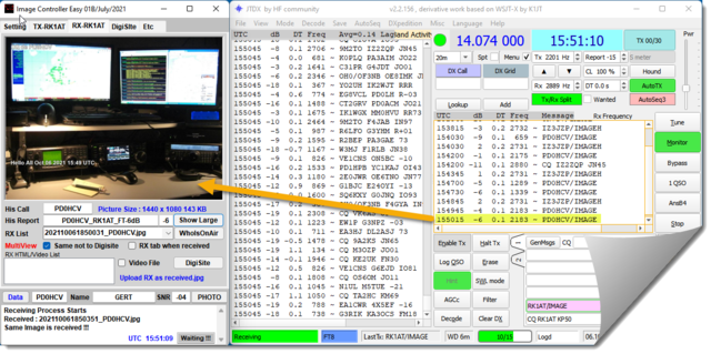

Автор программы JTDX UA3DJY по моей просьбе ввёл Show content фильтра в программу.
Декодированные макросы вида CALL/IMAGE отображаются в правой части приемного окна программы. Принятый программой макрос обрабатывается image controller и выводит содержимое на экран монитора.

Cвязка программ Image controller+JTDX

На русском объяснение тоже доходчивое (хороший перевод):
https://on5vl-org.translate.goog/envoye ... tr_pto=nui
Как я понял, для полного использования программы нужен дисплей 1920x1080.
У меня нет ни одного монитора FullHD. :(
Принцип управления другой программой (Automation) работает в Windows.

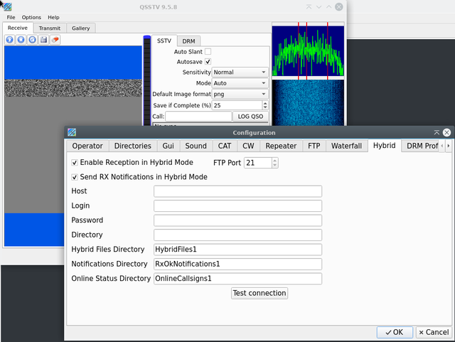

Гибридный режим есть в QSSTV для Linux:
sudo apt-get install qsstv
только установил.
